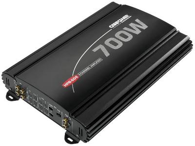

salve ragazziiii Big Grin sono nuovo...vi faccio una domanda che per voi è sempice ma per me è complicata perchè so ignorante Big Grin
devo mettere un amplificatore con casse e sub Big Grin
sub e ampli vanndo al cofano e fin qui ci sono Big Grin andiamo per ordine...l'ampli come va collegato?mi servirebbe sapere come faccio a passare i fili e fin dove devono arrivare e dove attaccarli...una volta capitoo questo cercherò d farmi spiegare sempre da voi come attaccare il sub e una cosa complicata che voglio fare alle casse Big Grin

cmq spesso si passa un cavo per l alimentazione degli ampli ,quasi tutti lo passano nel battitacco a sinistra(lato guidatore),mentre il cavo del segnale(rca) va pasato a destra perche deve stare lontano dal cavo di potenza perche senno si rischiano dei fruscii,,,XD
per il resto chiedi XD
Oltre al cavo di alimentazione che come già detto va passato lontano dagli rca per evitare fruscii c'è anche il cavo rem che a volte è attaccato agli rca e che serve per accendere l'ampli. Naturalmente dovrai passare anche i cavi dall'amplificatore alle casse.
L'amplificatore lo dovrai isolare dalla lamiera della macchina per evitare loop di massa. Dovrai anche trovare un buon punto per collegare l'ampli a massa.

Per collegare un amply ti servono :
cavo alimentazione positivo
cavo alimentazione negativo
cavo rca
cavo remote
cavo di potenza ( o altoparlanti )
il cavo di alimentazione positivo è quello che gli fà arrivare l'energia (i V) all'amply ...quindi si collega alla batteria !
il diametro si sceglie in base all'amply e al wattaggio ! non sono standard !
La connessione , come tutte le altre , deve essere fatta a regola d' arte , quindi con spinette a occhiello a forcella o boccole , in base al caso !
Dalla batteria fai partire il cavo di alimentazione positivo ( collegandolo al positivo della batteria)
ad un 20 , 30cm circa metti un portafusibile con fusibile di protezione ... poi fai partire di nuovo il cavo di alimentazione positivo è lo fai arrivare all'amply ( che esso sia nel bagaglio o sotto il sedile ) e lo colleghi al positivo di alimentazione dell'amply !
Dal negativo di alimentazione dell'amply , fai partire il cavo di alimentazione negativo e questo non c'è bisogno che lo riporti fino alla batteria , basta collegarlo vicino all'amply ... alla carrozzeria ( con spina a occhiello o forcella ),scartavetrando la vernice ,per avere il contatto adeguato !
se si usano piu' amply , è meglio usare un unico punto di massa (massa stà per negativo )
Poi , invece , dalla sorgente (radio) , fai partire il cavo rca e il remote ... il remote se non è compreso negli rca basta passare un cavo qualsiasi di piccolo diametro
Che sorgente hai ?
Quasi in tutte quelle di serie non c'è l'uscità rca !
Comunque gli rca e il remote dalla radio vanno fino all'amply !
Poi gli altoparlanti (le casse) si collegano con un cavo di potenza all'amply , che poi effettivamente dall'amply fai partire il cavo di potenza per gli altoparlanti .
