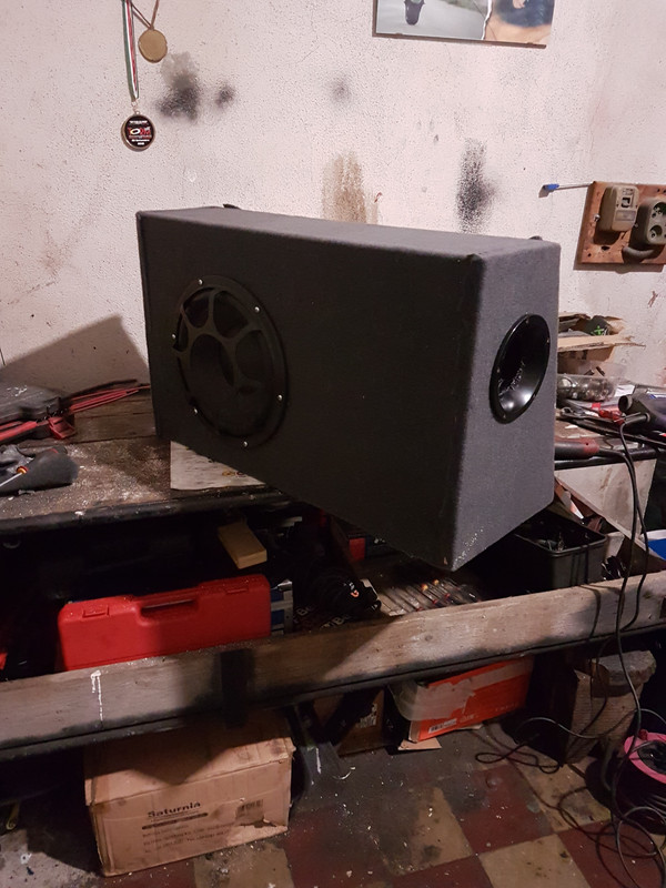

Salve ragazzi ho deciso di fare figuracce Smile e di postare i lavori sulla mia mitica fiat 600 1.1 fire del 2000   Big Grin.
L'impianto è cosi composto:
Fronte anteriore 3 vie Audison voce.
Woofer av 6.5 pilotati da  audison hv 16.
Mid-range av 3.0 e tweeter av 1.1 pilotati da  audison vr 209 evoluzione.
Subwoofer hertz ml 3000 pilotato da orion xtr 2150.
Sorgente alpine 193 bt.Il sistema viene filtrato passivamente e attivamente,cioè con il woofer gestito dalla sorgente, tra medio e tweeter ho un crossover passivo apposito audison av cx 2w mh e do il passalto al medio con la 193 bt.
Porte insonorizzate con dynamat extreme,guaina piombo,stp silver ,antirombo con sabbia e un foglio di bugnato tra porta e cartella.Tasche in legno mdf,ho interposto tra tasca e porta del bugnato per evitare vibrazioni.
Cavo alimentazione di saldatrice da 35mq,batteria fiamm vr 680(gentilmente consigliata da BIOSS).
Cavi segnale focal elite er5 per il fronte e audison evolution 3 per il subwoofer.Cavi speaker piattina rosso-nera da 2.00mm2 per tutto il fronte e cavo impact 4.00mm2 per il subwoofer.  Devo fare ancora fare delle belle foto,per adesso postero qualcosina Smile,per adesso l'impianto va abbastanza bene(la differenza che c'è stata tra adesso e prima di iscrivermi sul forum credetemi è abissale).Colgo l'occasione per chiedere grazie di cuore a tutti quelli che mi hanno aiutato e che mi hanno consigliato.Io ho provato umilmente a sfruttare i vostri consigli e a trasformarli in migliorie.Domani posterò foto più dettagliate.
