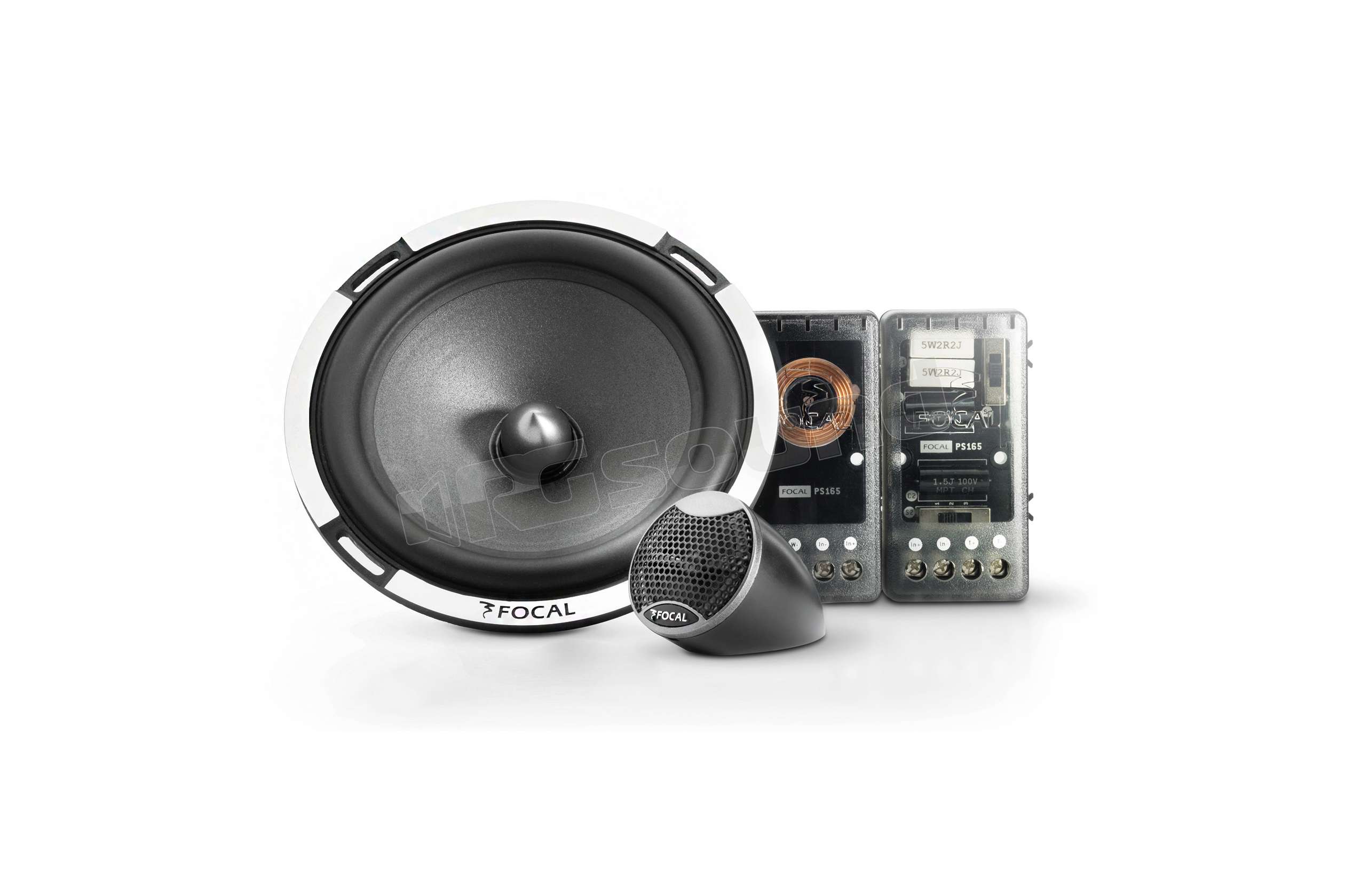

Kit audison voce vs kit focal ps 165

Premetto che non ho ascoltato nessuno dei 2, ma a naso il kit Voce dovrebbe essere superiore.
Tuttavia il kit Focal sembra un prodotto interessante e con i suoi 80wrms dichiarato contro i 125wrms del voce, dovrebbe essere di più facile pilotaggio per il tuo finale. Questo sulla carta, nella realtà senza confrontarli c'è poco da dire. Su carta voto il voce, ma nel tuo sistema valuterei il Focal.

Io ho avuto il kit voce,molto valido.Nicola ti correggo è 100rms ,secondo me con il pq10 andrebbe alla grande,però dipende da come installi il kit,porte insonorizzate ecc

Senza contare un adeguata installazione, insonorizzazione delle portiere, io sarei orientato più sul kit Focal, essendo più facile da pilotare del kit voce, dove 35 watt seppur ottimi, non sono assolutamente abbastanza per pilotare il mediobasso. Senza considerare che il woofer av6.5 è tendente alla medio bassa "stitica" , ed abbinato ad un finale analitico come il pq10 potrebbe non andare a genio l'accoppiata.
In ogni caso, se operai per qualsiasi kit, usato in biamplificazione , filtrato da sorgente, non aspettarti grandi cose. Dunque, valuta l idea di tenere il kit che hai ed ottimizzare lo stesso, con un filtraggio adeguato, ed eliminare il crossover elettronico della 193bt Ripeto, non serve cambiare componenti per avere di meglio, serve solamente ottimizzare ciò che si Ha, ed un kit audison prima per essere un entry level, non è malaccio, e forse più adatto ad essere pilotato dai 35watt del pq10. Inviato dal mio SM-J510FN utilizzando Tapatalk

(03-06-2017, 21:27 )Pietrox46 Ha scritto: Io ho avuto il kit voce,molto valido.Nicola ti correggo è 100rms ,secondo me con il pq10 andrebbe alla grande,però dipende da come installi il kit,porte insonorizzate eccPietro, sul sito Audison lo danno per 125wrms : Per esperienza personale meglio un kit di più facile pilotaggio. Io voto Focal.

nessun problema invece, nel caso scegliessi il kit focal, tale "kit" comprende due crossover separati per wf e tw, soluzione assolutamente intelligente e mirata alla biamplificazione..
04-06-2017, 19:11
Me lo consigli Bioss o ottimizzo il kit audison prima? Potrei inserire filtro per tweeter in dotazione e lasciare libero il woofer di salire senza incrocio vista la posizione bassa in predisposizione....
