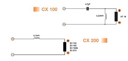

Salve a tutti, avrei una domanda. Avevo intenzione di acquistare un kit hertz esk 165 per il FA della mia stilo, da amplificare con un amplificatore a 2 canali. Ora, dato che come crossover sono presenti un cx 100 per i tweeter ed un cx 200 per i woofer (sotto in foto e in schema), come li collego alle uscite dell?ampli? Grazie in anticipo della cortesia e della professionalit? Smile
<b>Immagine:</b><br />[Immagine: 200611523924_a_esk165-3.jpg]<br /><font size="1"> 9,23&nbsp;KB</font id="size1">
<b>Immagine:</b><br />[Immagine: 200611523947_cx.JPG]<br /><font size="1"> 8,04&nbsp;KB</font id="size1">
metti insieme il polo positivo del woofer e quello negativo ripsettivamente con il + del tw e con il - sempre del tw, e poi colleghi tutto all'ampli. ok?

Grazie suono2, immaginavo una cosa del genere...se ho ben capito: al + dell'ampli ci collego il + del crossover del tw e il + del crossover del woofer; stessa cosa col - dell'ampli (ovviamente usando i - dei crossover). Dopodiche collego le casse ai rispettivi crossover. Tutto ok o ho sbagliato qualcosa? Nell'ipotesi che fosse giusto, otterrei una impedenza di 2 ohm per canale (data dal parallelo di woofer e tweeter) o sbaglio anche qua? Grazie mille
