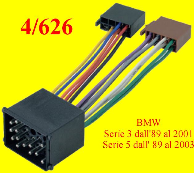

sotto la plancia dell auto ho due cavi che terminano con una sorta di connettore che si attacca ad un connettore che è uscito dalla confezione dell autoradio.
Dall'autoradio parte qesto cavo che si sdoppia e le due estremità prendono i due cavi che sono sotto la plancia. e poi vi è vabè il cavo dell antenna
qualcosa del genere http://www.zilliaudiosystem.it/EBAYIMAGE...I/4626.jpg
ok, ho capito, quindi l'hai collegata con i connettori standard, quindi non puoi aver fatto nessun errore perchè quelli hanno forme specifiche proprio per ovviare a possibili errori, si incastrano bene solo se collegati in maniera corretta.
