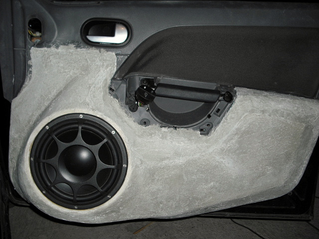

hmmm io per il lavoro che sto facendo sugli sportelli non ho utilizzato nessuno ancoraggio meccanico! ma pare che la stuttura sia molto rigida dici che sia meglio serrare con qualche rivetto la stuttura alla plastica?
