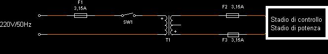

Ho un amplificatore JVC JA-S310 che mi presenta questi sintomi.
<b>Immagine:</b><br />[Immagine: 200997134822_alimentazione%20ampli.JPG]<br /><font size="1"> 10,98&nbsp;KB</font id="size1">
Ogni volta che accendo l'interruttore mi brucia i fusibili F2 e F3 che stanno sul secondario del trasformatore.
Ho appena cambiato i finali e qualcosa è cambiato perché prima i fusibili saltavano all'istante, ora con i finali nuovi il filamento del fusibile diventa incandescente in un paio di secondi e poi salta.

Il guasto dei finali, di solito, causa anche la rottura del controllo bias e di altri componenti del darlington.Devi controllare tutti i componentti dello stadio guasto prima di dare tensione; in particolare i piloti e lo stadio di controllo bias.
