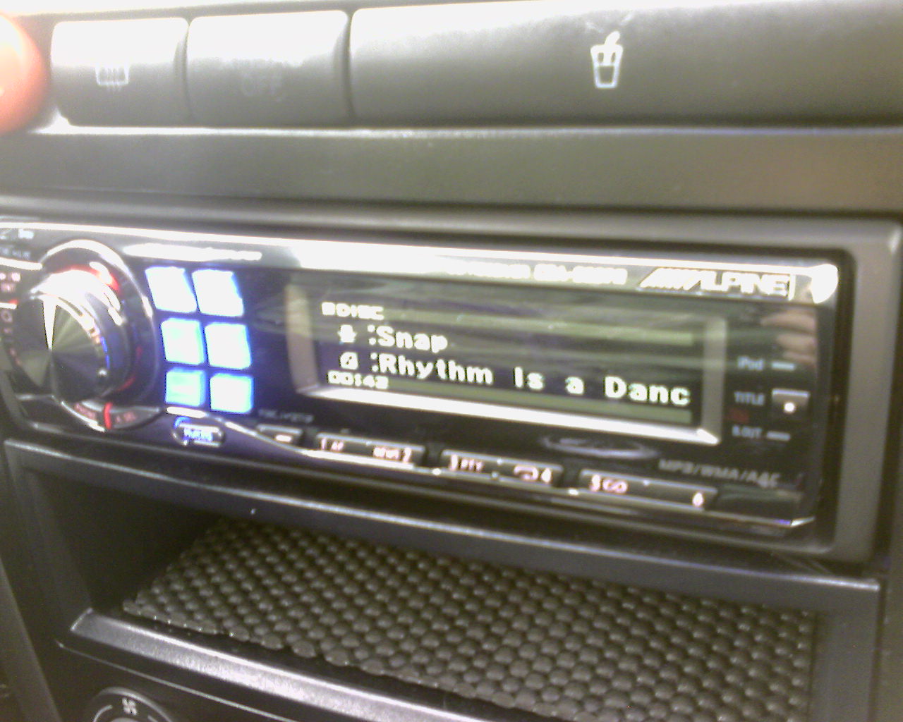

partiamo dalla sorgente, il top di gamma Alpine 9887r
[Immagine: 2009126125928_Foto-0129.jpg]

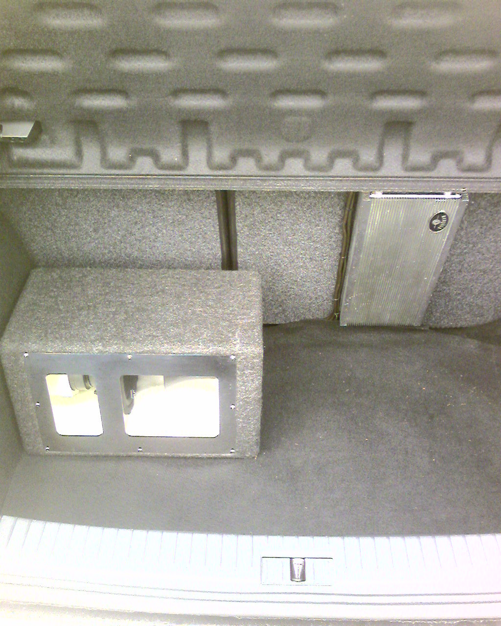

poi segue l'ampli, un Memphis Audio by Maxtarget (grazie di esistere![Big Grin])
[Immagine: 20091261314_Foto-0127.jpg]
318,65 KB
con questo ottimo finale piloto il classico FA+sub, dove troviamo all'anteriore sulle predisposizioni originali il kit hsk 165, ben nascosto dalle cartelle, mentre il sub è un hbx20lx (300rms) sempre della Hertz:

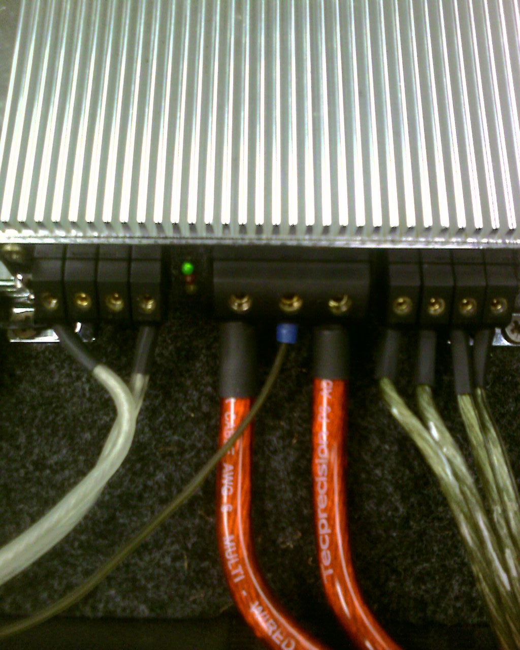

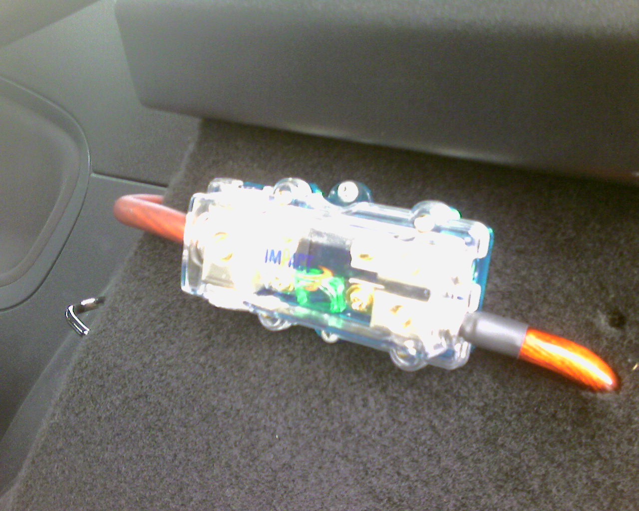

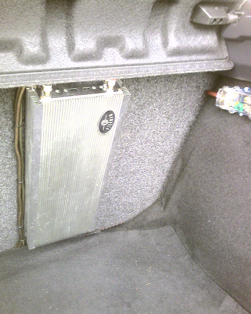

per quanto riguarda l'alimentazione e la massa, sono stati scelti cavi da 4/6 awg, rca schermati, fusibiliere e termorestringente nei cablaggi.
dettaglio cablaggio ampli:

dettaglio cablaggio fusibiliera:

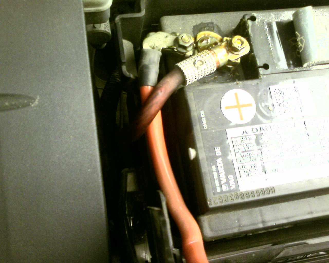

dettaglio cablaggio batteria:
[Immagine: 200912613738_Foto-0128.jpg]
231,29 KB
dove si intravede la fusibiliera con il fusibile master da 40A...

due te li faccio io.
- non vedo guaine di protezione sul cavo positivo in vano motore; spero quantomeno che per passare in abitacolo passi attraverso un gommino.
- blocca quella fusibiliera con una vite, una fascetta, o altro.
per il resto, ottimo lavoro.
allora: le fusibiliere sono fissate ambedue con viti; il cavo di alimentazione è protetto, subito dopo il fusibile, da un tubo di plastica corrugato (quello da elettricisti), che sulla foto non si vede ma ti assicuro che c'è.
più che altro devo risolvere il problema dei ronzii a macchina accesa: potrebbero essere gli rca deteriorati? o che non sopportano i pre dello stereo a 4 volt? help!

Complimenti per quanto riguarda la scelta della 9887r come sorgente e del memphis come amplificatore.
La 9887 è infatti una buona sorgente con tutto ciò che serve per essere la base di partenza per un buon impianto e il memphis non lo conosco come ampli, ma dalla descrizione fatta da max nel suo annuncio, dovrebbe adattarsi bene alle tue esigenze.
Sono un pò meno convinto invece per quanto riguarda il kit hsk165 vecchio modello.
Si adatta abbastanza ai tipi di musica che ascolti, secondo me soprattutto per la dance, ma ha un tweeter che per i miei gusti è veramente troppo tagliente e duro anche in quel tipo di contesto; il mid-woofer non è un riferimento nella sua fascia di prezzo, ma in fondo, non va poi male.

per i ronzii, inizia innanzitutto ad abbassare i gain del finale.
se permangono, avremo una bella serie di prove da fare.
