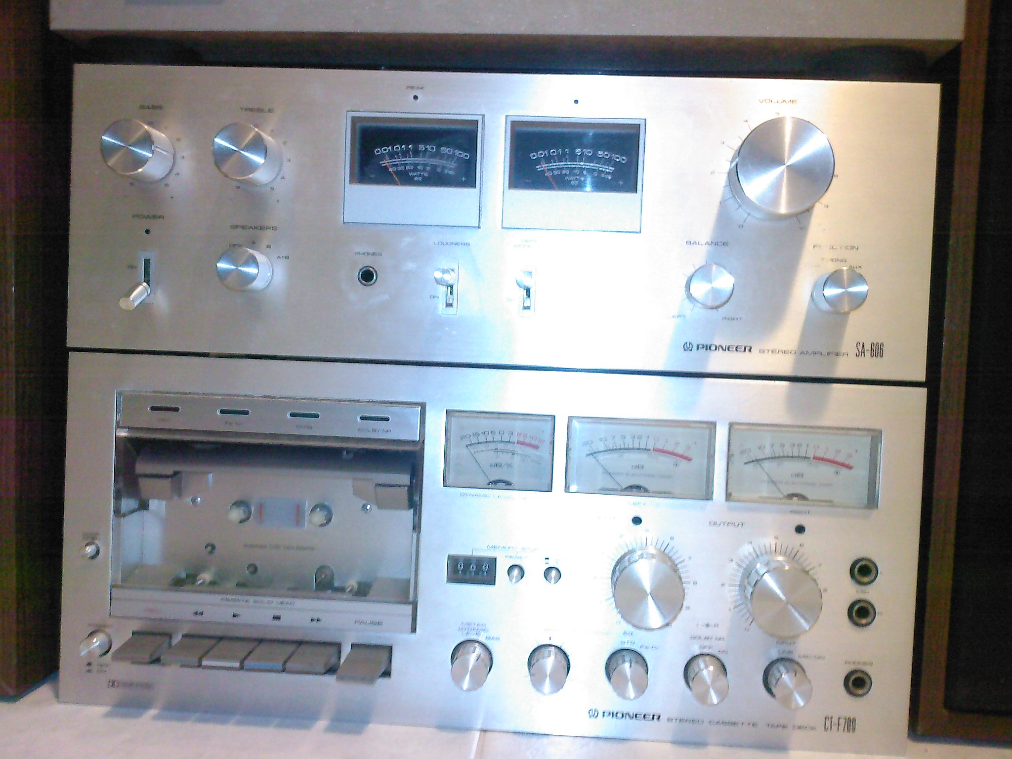

Salve a tutti ho un vecchio stereo della pioneer completo di tutto giradischi amplificatore due casse e le cassette che mi sta dando problemi si ferma ogni volta che premo PLAY o vado AVANTI o INDIETRO. Da cosa può dipendere? qualcuno puo aiutarmi a sistemarlo? grazie
<b>Immagine:</b><br />[Immagine: 2009129141425_Foto0159.jpg]<br /><font size="1"> 410,67 KB</font id="size1"><font size="6"></font id="size6">
potrebbero essere le cinghie collegate al motore dell'avvolgimento, se riesci a smontare la parte meccanica delle cassette vedrai che quella cinghia è poco tesa, oppure si è seccata con il tempo. Se noti uno di questi 2 difetti prova a cambiarla e riprova.
Vedi anche la cinghietta del contagiri
