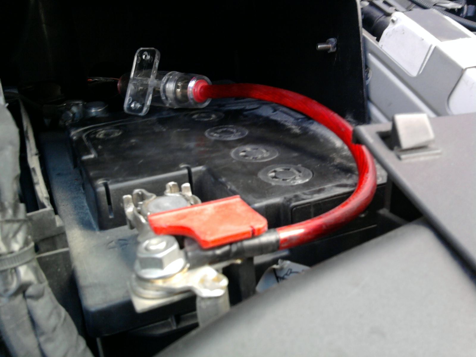

ecco la mai alimetnazione puo andare bene??a me sembrerebbe un po piccola per due ampli...non ce scritta la sezione però....
<b>Immagine:</b><br />[Immagine: 200912914310_Foto0117.jpg]<br /><font size="1"> 404,48&nbsp;KB</font id="size1">

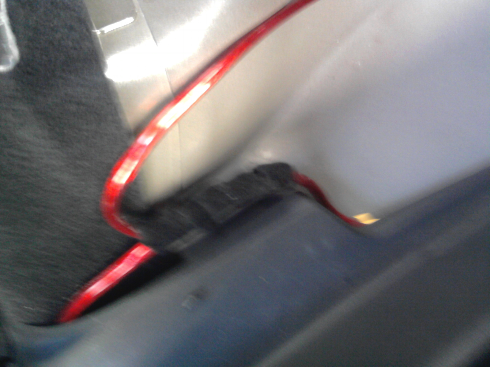

mentre poi si deve dividere in due cavi piu piccoli giusto?? sono divisi cosi
<b>Immagine:</b><br />[Immagine: 2009129143214_Foto0118.jpg]<br /><font size="1"> 402,1&nbsp;KB</font id="size1">

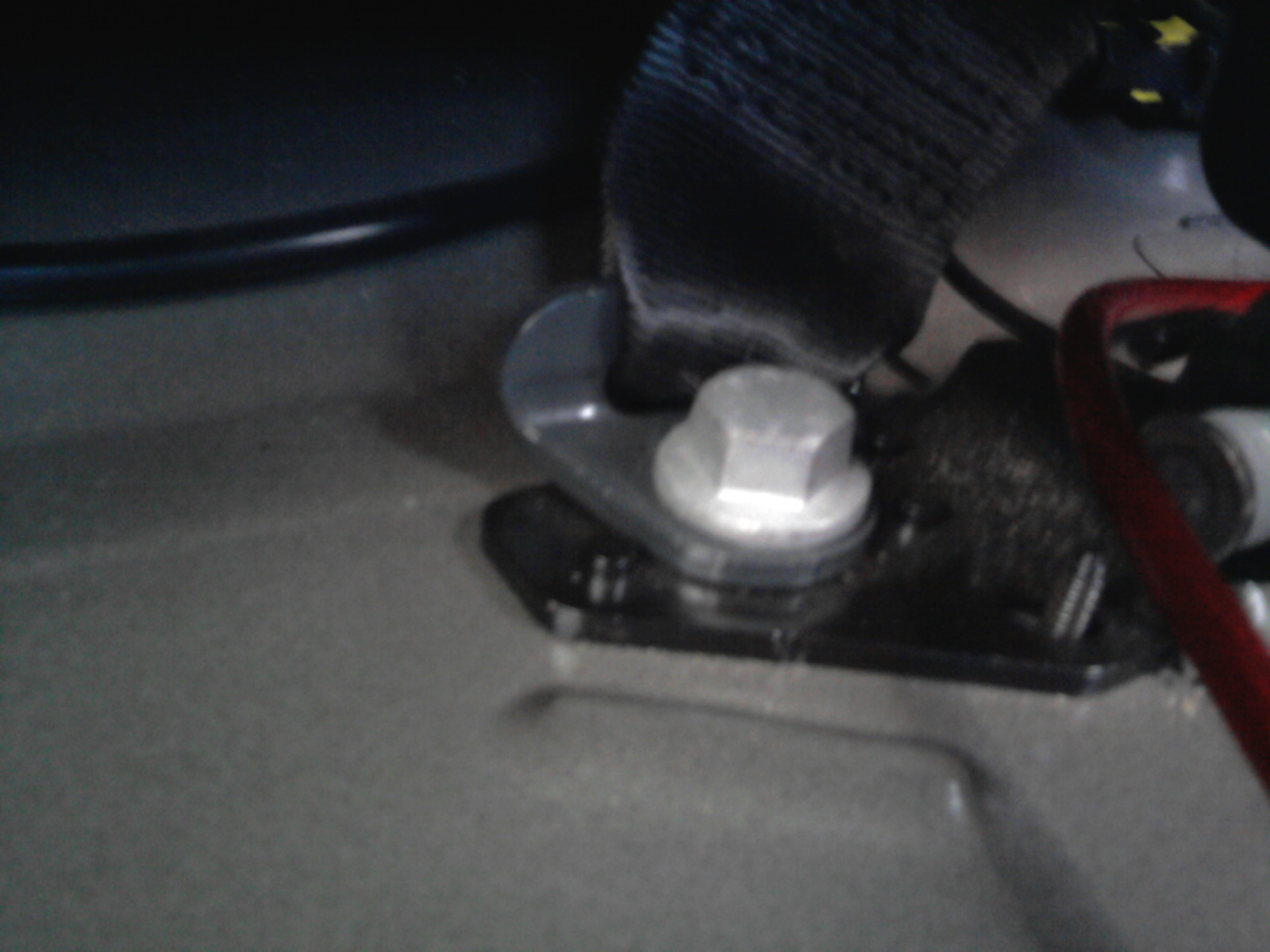

per la massa questa parta sverniciata puo andare bene??
<b>Immagine:</b><br />[Immagine: 2009129143335_Foto0120.jpg]<br /><font size="1"> 324,37&nbsp;KB</font id="size1">
Almeno almeno se vuoi andare sul sicuro punta un 2 awg.. visto a okkio questo mi pare un 4awg..
<div align="center" id="quote2"><table class="quote"><tr><td class="quotetd"></td></tr><tr><td class="quotetd2"><span class="quotetext">SilverBoy ha scritto:
<br />Almeno almeno se vuoi andare sul sicuro punta un 2 awg.. visto a okkio questo mi pare un 4awg..
Mi sembra piccolo per essere un 20mmq......

sara un 6
quindi va sostituito con un 2awg credo.....per il collegamento a batteria mi sembra un po grezzo o no?
dove si dive il cavo non ci sono i fusibili???
