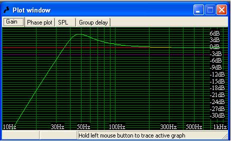

Immagino che volendola accordare il + in basso possibile taglierai a 50-60hz giusto?
Allora avendo un box da 150 litri ed un airport da 14cm hai una freq di accordo sui 46 hz
[Immagine: 20091210103820_Immagine.JPG]
44,59 KB
questo ovviamente a singolo sub, se invece vuoi avere una cassa unica e un doppio sub puoi lasciare anche lo stesso volume ma avrai una variazione di freq di accordo che si sposta quasi sui 70. Aumentando invece il box sotto consiglio precedente (170-180litri) hai un pochino di sensibilità in + e porti l'accordo com'era nel caso precedente.
