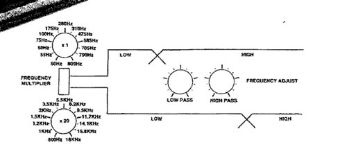

tweeter morel ampli soundstream d60. tutto in portiera,chiedevo avendo un crossover attivo 48.12 della macrom volevo sapere come posso tagliare il 3 vie ? l'incrocio del crx avendo un selettore si puo scegliere tra 50/800 0 800/16khz.

quel cross mi sembra che ha 1 in e 2 out

con il cross macrom 48.12 non puoi fare tutti i tagli..ha un ingresso e 2 uscite crossoverate, con questo puoi tagliare elettronicamente tw e md (per esempio)

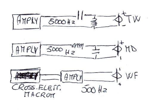

no! su'llampli ninte tagli non ci sono vole sapere se posso intervenire con il cross passivo? se e si come posso fare? grazie
di solito i cross passivi se non ben progettati, il risultato è pessimo.
è complicato se si è alle prime armi.
io non riesco a progettarli bene...ci vuole un programma adatto e uno studio dell'automobile e dei posizionamenti.
cmq conviene tagliare quasi sempre elettronicamente con passa alto il medio e il woofer.....e

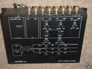

allora con un cross a tre vie risolvo?ho anche a disposizione un'altro cross a tre vie dell'alpine 3655. possibile che con tutti e 2 i cross non posso fare niente?
non so' :i componenti sono ottimi(ap e amply)....io non metterei due cross esterni come il macrom e l'alpine che sono simpatici ,ma non in linea con quello che hai!
