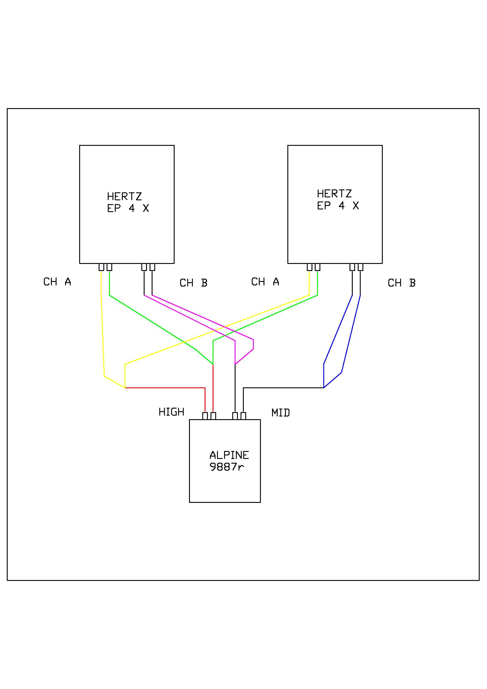

Ciao Ragaaa!
Ho un piccolo dubbio/problema da esporvi Big Grin
Allora l' Alpine 9887r presenta 3 uscite RCA(in configurazione FA-FP-SW):
1 coppia di rca per high (casse)(Hertz EP 4 X 4 Ch)
1 coppia di rca per mid (casse)(Hertz EP 4 X 4 Ch)
1 coppia di rca per low (sub) (PDX)
la mia domanda e': qual'e' la configurazione di collegamenti RCA che piu si conface alla mia radio?
Mi spiego meglio, se ogni EP 4 X ha 2 entrate RCA devo sdoppiare il segnale e fare arrivare uniformente high e mid a entrambi gli ampli o meglio linkarli tra di loro????
Spero di essere stato abbastanza chiaro e di aver usato anche un linguaggio appropriato Sad scusate eventuali errori xD
Spero che qualcuno possa aiutarmi Big Grin
Grazie a tutti!
A presto !!! Big Grin
ciao, ovviamente dovrai usare uno sdoppiatore sull'rca a cui colleghi i 2 ampli 4 canali in modo tale da avere 2 coppie di rca per ciascuna uscita....
Ciao innanzi tutto grazie per la risp!
Comunque non credo sia una cosa cosi semplice, nel senso che deve arrivare lo stesso segnale di 2 canali (del sinto) agli ampli che pero sono 2, e quindi dovrei anche intrecciare i cavi.
Ho provato a disegnare quel che penso.
[Immagine: 2010120153652_COLLEGAMENTO%20Model%20(1).jpg]
120,54 KB
Cosa ne dite??
e' una cosa sensata o e' meglio un altro collegamento??
linkaggio?
Grazie a tutti! Wink
