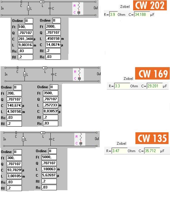

Potresti condizionare l'impedenza con una zobel e impostare il calcolo del filtro all'impedenza della frequenza di taglio. Col grafico "potrebbe" andare, ma si dovrebbe rilevare una volta che gli ap sono in porta e ascoltandoli. Con la Clio otterresti senz'altro una buona taratura.

innanzitutto buongiorno, buona idea appena torno questo pomeriggio la calcolo subito e posto i risultati. sono certo che ogni abitacolo, ogni sua insonorizzazione, fa variare di molto i dati sui grafici delle varie case, misurati in ambienti esageratamente perfetti.. ti ho mandato un messaggio in pvt.

ci ho provato, ma non sono troppo sicuro.. posto i risultati..

ciao a tutti ho fatto uno studio accurato e ho scoperto[Big Grin] che non bisognerebbe sovrapporre le frequenze dei trasduttori. quindi ho rivisto tutti i tagli e ho corretto il primo post con questi nuovi tagli:

Se posso permettermi, io abbandonerei il progetto, sbagliato in partenza, non butterei soldi su un crossover complicato, enorme e anche costoso per un progetto che sulla carta non ha ragione di esistere, hai idea di che problemi di FASE tra i vari altoparlanti potresti avere? Da far venire il mal di testa!!
