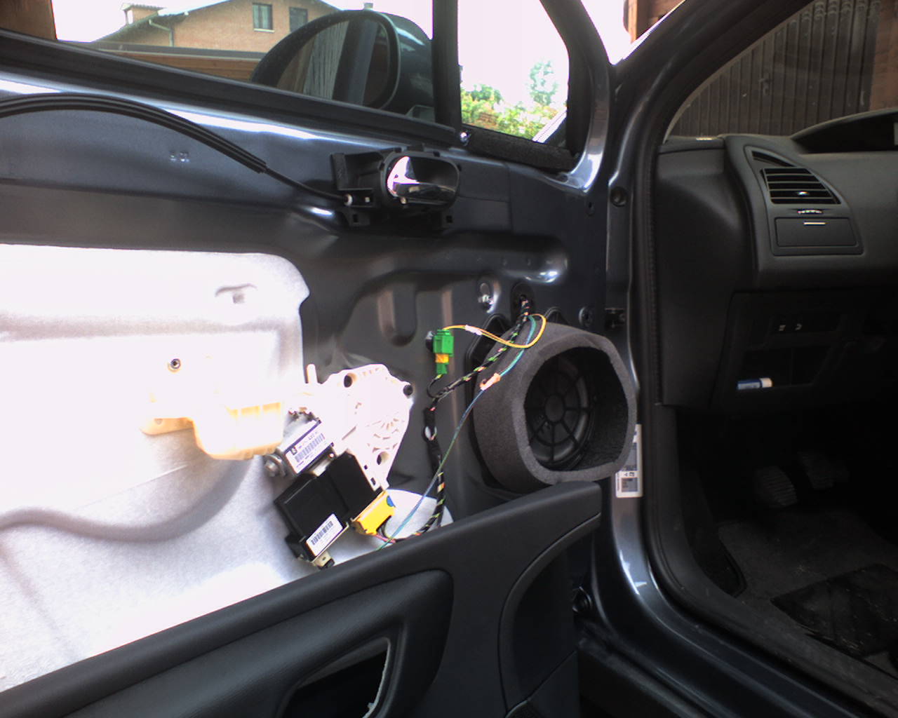

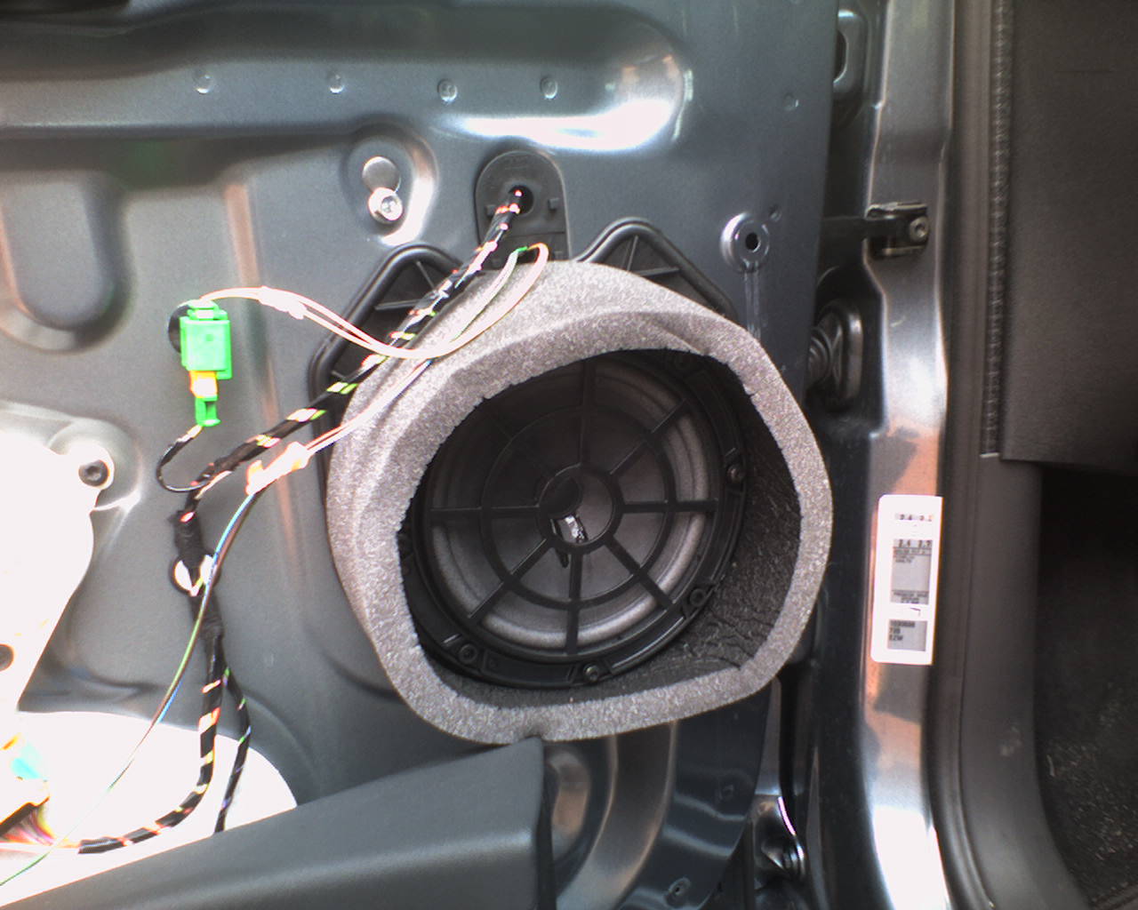

cari ragazzi posto alcune foto della portiera della mia auto sperando che possiate darmi qualche dritta, vorrei mettere un 20 cm nella predisposizione. secondo voi è fattibile???

Difficile da dire così a occhio, dovrebbe essere fattibile, non credo che il magnete di un wf da 20 superi i 16,5 cm .
Io fare un distanziale in legno così composto a partire dalla portiera:
-Anello della stessa dimensione del foro originale,
-"ciambella" dal diametro estern0= diametro del foro originale + 2X + eventuale tolleranza di 1,5 cm se vuoi lo scalino per incassare il wf ( X= allo spessore del legno che userai) diametro interno= dimensione del pezzo precedente.
-anello della diametro esatto del tuo wf da 20 o 20 + 1,5 cm di cui parlavo prima per un eventuale scalino
l'ultimo pezzo ripetilo tante volte quanto vuoi distanziare tenendo conto dello spessore del legno usato.
Sperando di non aver detto vaccate, saluti
F
leva la predisposizione del 16 di plastica...staccala e rifai la predisposizione in multistrato per il 20...ancorala bene alla lamiera e hai risolto...

ci sono 20 che hanno magneti anche di 50mm..... il 20 puoi metterlo basta che vedi se ci entra di profondita di larghezza gli rifai il cestello da 20 e devi star attento al pannello se nn ti crea problemi...
