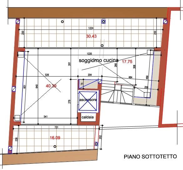

Quello allegato è l'attico (la zona notte è al piano inferiore) dove dovrei andare ad abitare. L'immobile è in centro storico e lo stanno ristrutturando, quindi potrei pianificare a mio piacimento la disposizione dell'impianto.

Allego pianta quotata.

<b>Immagine:</b><br />[Immagine: 2010317151815_Nuova%20immagine1.JPG]<br /><font size="1"> 54,8&nbsp;KB</font id="size1">
ho buttato giu una bozza di progetto! bisogna vedere te che uso fai della terrazza... direi che la casa è abbastanza coperta cosi!

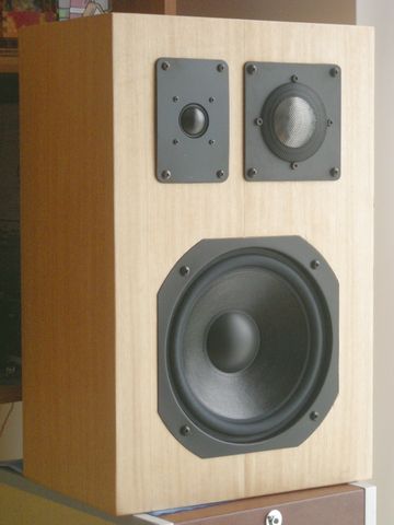

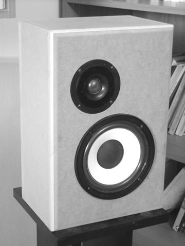

esempi di casse acustiche!
<b>Immagine:</b><br />[Immagine: 2010317152812_F1.JPG]<br /><font size="1"> 22,2&nbsp;KB</font id="size1">
<b>Immagine:</b><br />[Immagine: 2010317152821_Figura1.jpg]<br /><font size="1"> 23,38&nbsp;KB</font id="size1">
beh le casse potrebbero essere a torre oppure rettangolari e le fissi al muro.. questo sta a te decidere!
