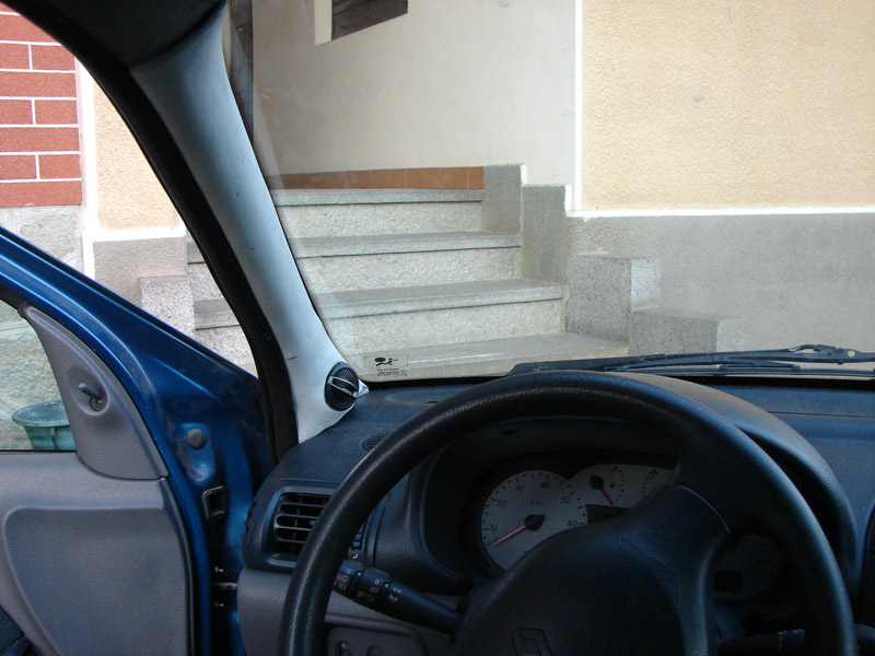

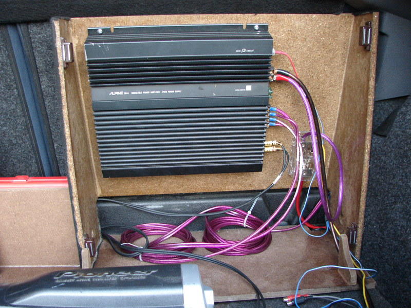

L'ampli è collegato al fronte anteriore mentre i coassiali sono collegati direttamente alla radio. I tweeter sono a montante.

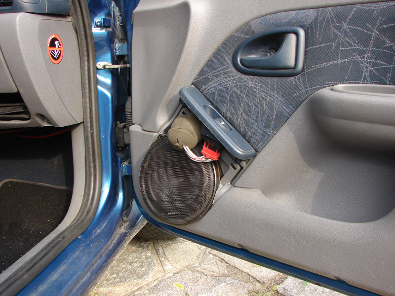

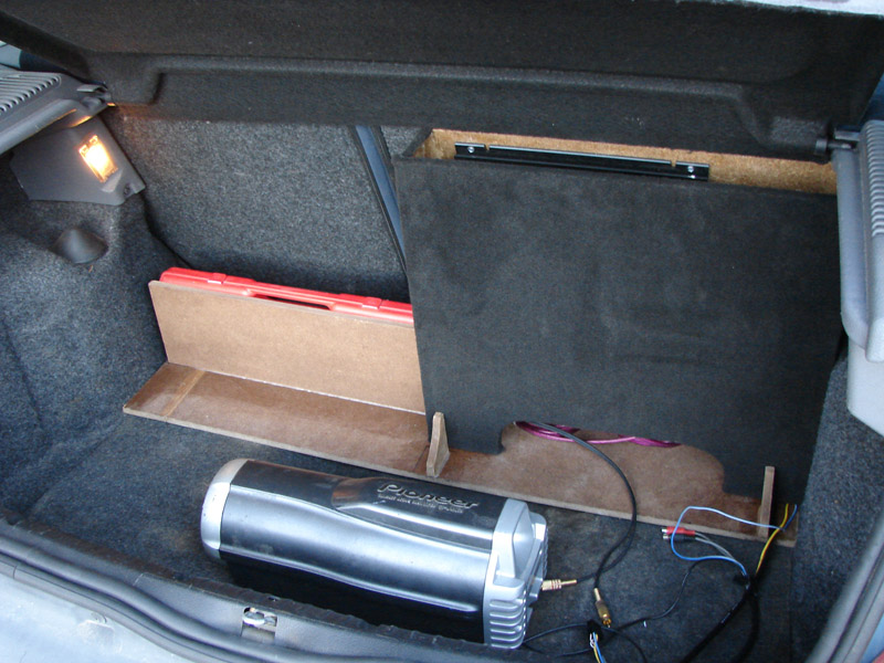

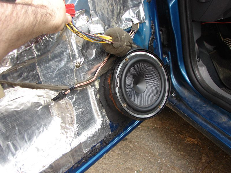

Foto:

Faccio un piccolo aggiornamento; ho trovato un cd test liberamente scaricabile e me lo sono ascoltato un po' ...
Direi che il risultato principale consiste nell'aver notato :
1) che non avendo tappato i fori della portiera si sente l'aria uscire dalla cartella. Questo a volume intorno al 20(su 35) dell'autoradio e gain dell'ampli a poco più che metà, quindi già troppo per i miei gusti per stare dentro l'abitacolo.
2) la cartella a questi volumi vibra, nonostante ci abbia messo del bugnato ma purtroppo è troppo spesso e non sono riuscito ad applicarlo in modo efficiente
3) si innestano risonanze (devo studiare meglio a che frequenze) intorno ai 500-1000Hz ma devo supporre che siano dovute al motorino alzavetro
Di buono c'è che le frequenze da 40Hz in su si sentono tutte, e non ho percepito cali di volume su "linear sweep", credo voglia dire già qualcosa ...
Purtroppo nella Clio la vedo dura chiudere il foro più grosso della portiera in quanto li si va ad incastrare la cartella con la rientranza della tasca portaoggetti. Dovrei sagomare il butyflex ... ma funziona poi ?

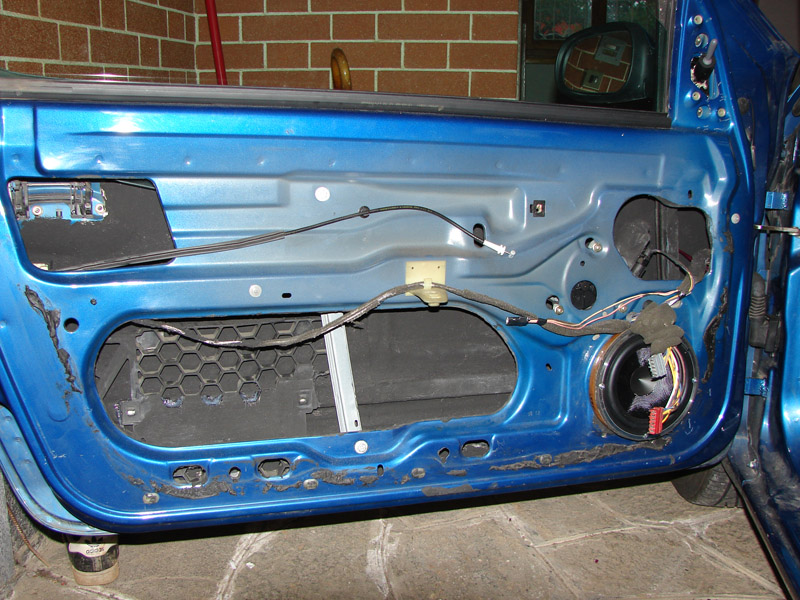

prima di pensare alla biamplificazione, pensa ad eliminare i piccoli problemini legati alle portiere.
quel foro, va chiuso. recupera un foglio di lamiera, taglialo a misura, applicalo con rivetti e poi insonorizza anch'esso.

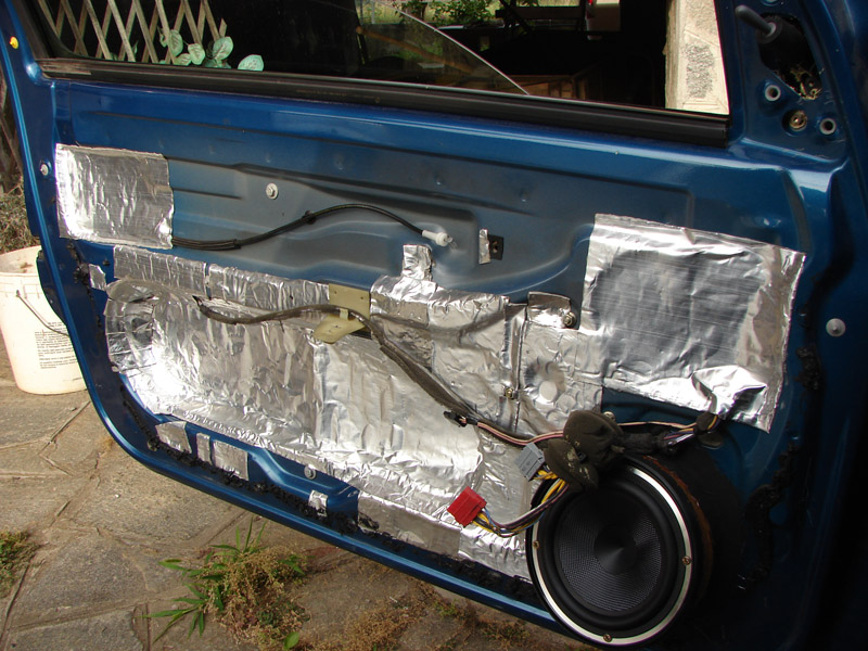

Eccomi con un update:
1) ho finito di insonorizzare per bene le portiere, questo ha migliorato la resa del mid-woofer [:p];

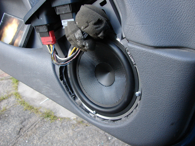

2) ho rifatto pure il supporto in mdf, che ora è più angolato verso l'alto. Questo non so dire quanto abbia migliorato ma era un mio pallino.
Il disco è incollato alla lamiera con uno strato di pezzetti di lana di vetro e resina. Poi ho dato una spennellata di pasta brax che mi era avanzata, anche all'interno del disco.
E' gia una settimana e più che ci giro, e nonostante il caldo torrido pare che funzioni. Questa sera ho smontato la cartella apposta per vedere se c'erano problemi ma è tutto ok, ben attaccato, rigido e senza sfiati. (Non sono pratico con la vetroresina quindi avevo paura che il lavoro si staccasse dopo poco.)

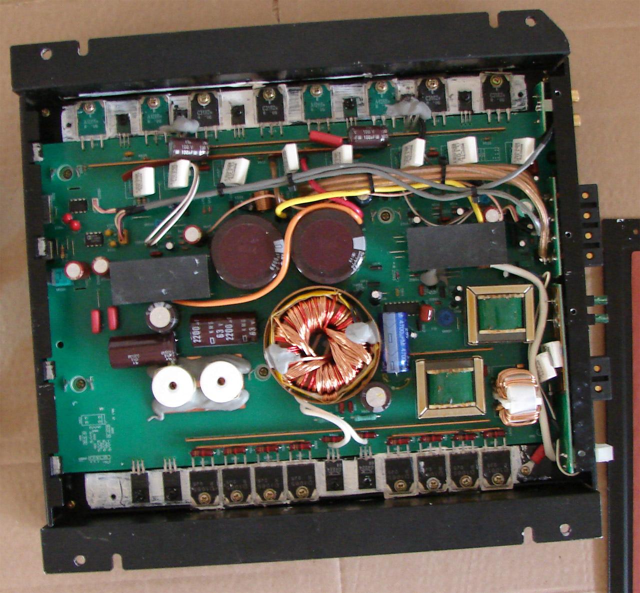

Qualche tempo fa ho fatto fare un bel corto all'ampli.
Qui posto una foto dell'interno dopo le modifiche.
Dovendolo far riparare gli ho fatto fare un bell'upgrade, ai più esperti il giudizio.
[Immagine: 2010711175235_04.jpg]
483,1 KB
In breve:
l'alimentazione è stata riparata;
è stato modificato il circuito di preamplificazione;
sostituiti i condenatori del segnale audio;
condensatori aggiunti sull'alimentazione;
sostituizione cavo segnale uscita;
