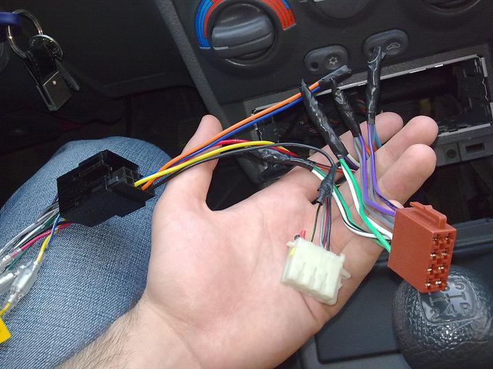

ci sono riuscito ad istallarli però senza crossover collegandoli all'autoradio ora vorrei sapere se non monto i crossover cosa succede si brucia qualcosa ? qual'è la loro funzione ? come li devo collegare ? [img][/img]file:///C:/Documents%20and%20Settings/savio/Desktop/Immagine%20360.jpg

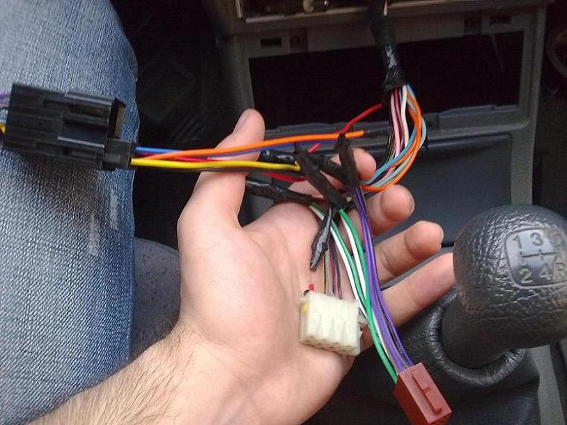

[img][/img]file:///C:/Documents%20and%20Settings/savio/Desktop/Immagine%20361.jpg

<b>Immagine:</b><br />[Immagine: 2010527231040_Immagine%20361.JPG]<br /><font size="1"> 90,74&nbsp;KB</font id="size1">
<b>Immagine:</b><br />[Immagine: 2010527231320_Immagine%20360.JPG]<br /><font size="1"> 74,99&nbsp;KB</font id="size1">
il cavo marroncino sono le casse quello nero dovrebbe essere la batteria mentre l'altro bianko non so a kosa serve e sta skollegato cmq quale dovrei collegare al crossover ?
i quattro fili che trovi al centro della presa marrone.. i quattro interni sono per gli altoparlanto anteriori e quelli laterali per gli altoparlanti posteriori.. occhio al + e -.. il filo tutto di un colore e il +. mentre quello che riporta una striscia nera e li -. collegali al cross e poi dal cross trovi l'uscita per i tw e quella per i wf..
dallo spinotto mi sembra un pioneer,
se vedi sul manuale ti dice quali sono e + e i - e se sono posteriori e anteriori
fatto ciò metti il + e il - all'ingresso del cross e da li attacchi agli altoparlanti
sono riuscito ad installare il crossover però dai woofer esce anche la voce che devo regolare anche i bassi e alti o avrò sbagliato a montare il crossover cosa difficile ?
