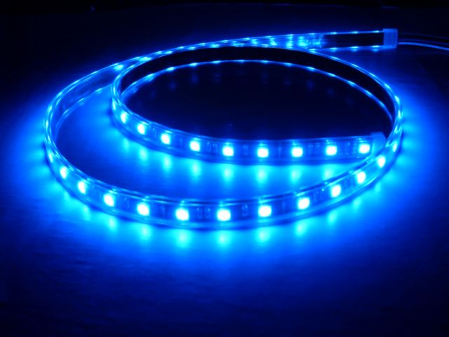

pannelli led mai visti? li ho montati in macchina per il posacenere adesso trovo una fotto e te la faccio vedere
[Immagine: 2010821214523_Striscia%20a%20Led%20BLU%20IP68.jpg]

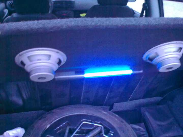

per fare in modo che i led vadano con la musica bisogna avere dei leddoni molto molto grossi come quello che ho nel baule.
adesso metto un'immagine.
