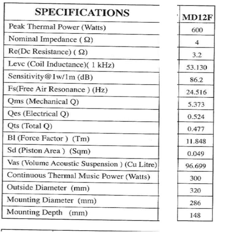

Per il sub ho letto di questi proel serie mdf economici, ma non saprei da dove iniziare per fare il box e non so se suonano meglio di quello che ho già.. Non mi serve un impianto per gare, voglio solo migliorare il mio e un sub un po + potente. Spero mi darete qualche consiglio

Ho pensato a un doppio sub perchè ho cercato qua nel forum e ho visto i sub della proel nel video della twingo. Per quello che costano potrei prenderli vendendo il solo pianale. Poi il doppio sub mi è sempre piaciuto anche come estetica

Le portiere non sono trattate, perchè non so se tengo ancora per tanto la macchina... Allora intanto potrei prendere questi sub e li provo. Solo che non ho mai fatto un box, non so se è facile
Il calcolo dei litri puo' farlo qualcuno del forum.
Poi, le misure le vedi tu in base al tuo bagagliaio.
Per la realizzazione ci sono tante discussioni in cui viene spiegato come procedere.
Non è nulla di difficile, anzi, ti divertirai [Smile]
