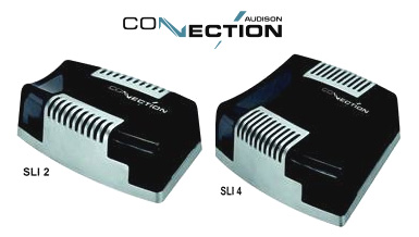

Ci sono e si vendono dei kit che ti modificano il segnale amplificato della tua autoradio trasformandolo in pre out.
Uno di questi ad esempio lo fa Audison e si chiamano esattamente
SLI 2 e SLI 4 il primo ti converte due canali da amplificati a pre out
il secondo ti converte tutte e 4 le uscite amplificate della sorgente in 4 uscite pre out

è molto semplice
dall'ingresso ci metti le due uscite amplificate (+ e -) della sorgente dall'altra parte escono gli RCA femmine sul quale ci metti il cavo che porterai all'amplificatore.
Ti posto la photo
<b>Immagine:</b><br />[Immagine: 201082614719_audison-sli.jpg]<br /><font size="1"> 46,41 KB</font id="size1">
si toglie il coperchio dove vedi il foro li sonoporte le uscite RCA.
