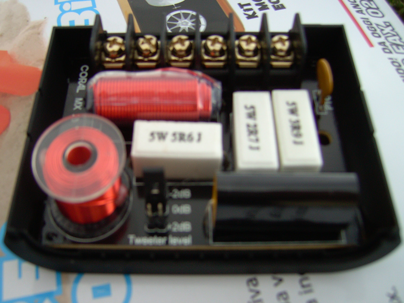

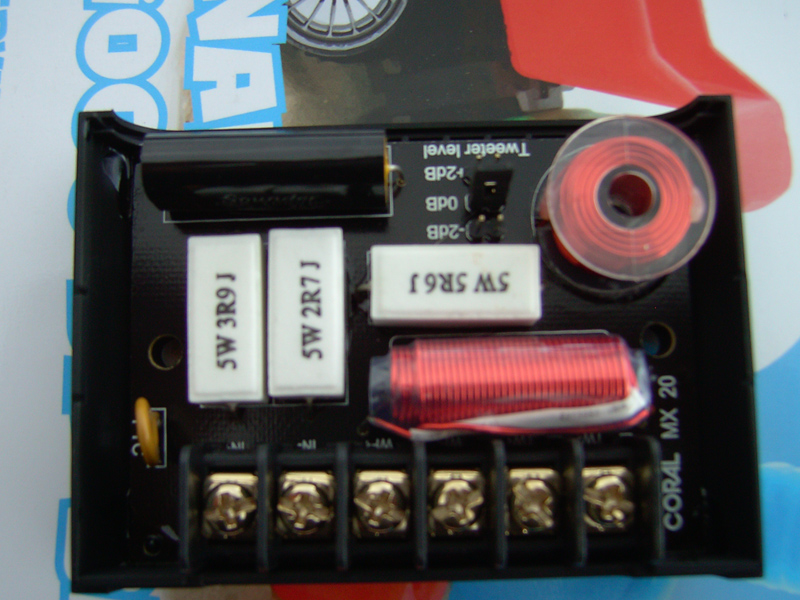

I Cros originali sono composti così:
[Immagine: 20109216169_PICT1739.jpg]
268,82 KB
[Immagine: 201092161731_PICT1734.jpg]
257,21 KB
MX 20
2-way crossover filter
260 watt max power
130 watt nominal power
3100 Hz crossover frequency (6 / 12 dB/oct)
3-step tweeter level control (-2 / 0 / + 2 dB)
Significa che la frequenza di taglio è 3100 hz quindi dove finisce di lavorare il woofer ed entra in gioco il tweeter... Quel (6/12 db/oct)
Stà ad indicare la pendenza di attenuazione? Quindi di 6db per ottava per il woofer (I ordine) e 12 per il tweeter (II ordine)?
In teoria il taglio del cros coral sembra buono visto che il wf ha gamma 50-6000 e il tw 2500-20000
