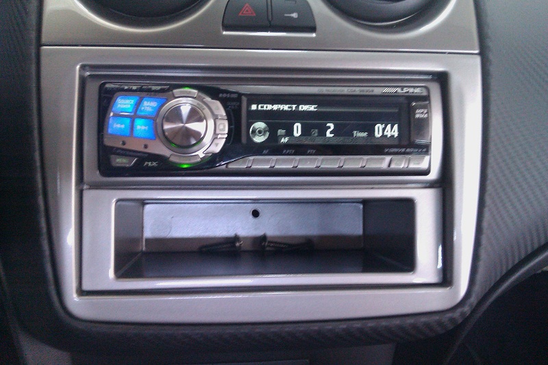

Ciao ragazzi ieri io e cesco abbiamo iniziato i lavori sulla mia mituzza XD ...alcune foto del lavoro,,

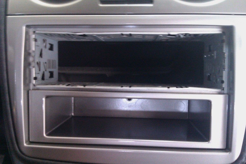

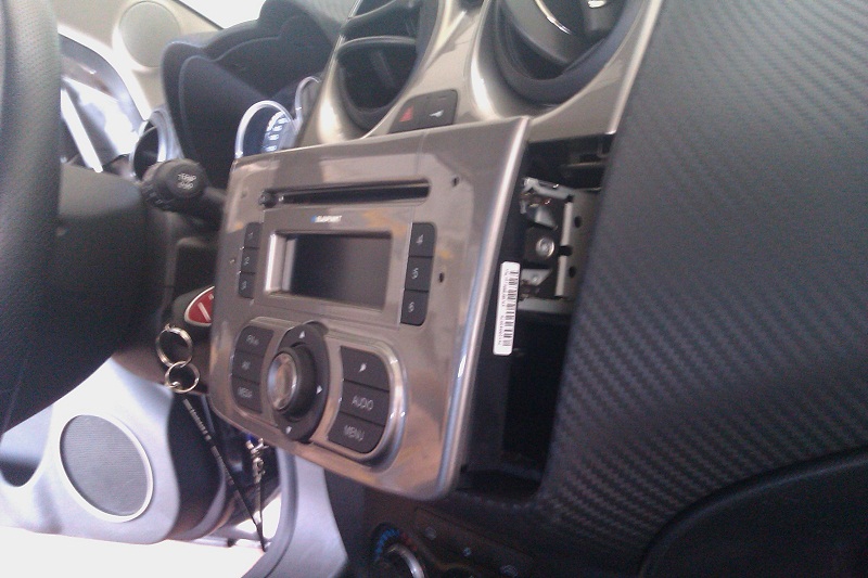

Iniziamo con il rimuovere la sorgente originale,,,molto facile il solito sistema dei 4 pezzi di ferro XD
![[Immagine: 20109891834_IMAG0057.jpg]](http://www.professionistidelsuono.net/Public/data/skulls91/20109891834_IMAG0057.jpg)
213,37 KB
poi si procede con l assemblaggio della mascherina della phonocar
![[Immagine: 20109891946_IMAG0059.jpg]](http://www.professionistidelsuono.net/Public/data/skulls91/20109891946_IMAG0059.jpg)
200,84 KB

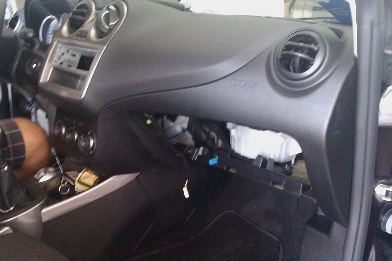

dopo per comodità ho smontato il porta oggetti cosi da poter sistemare meglio i cavi e gli rca ..visto che ho passato tutti i cavi delle casse anche quelli del lato guidatore cosi da non avere interferenze con il cavo di alimentazione
![[Immagine: 2010989222_IMAG0061.jpg]](http://www.professionistidelsuono.net/Public/data/skulls91/2010989222_IMAG0061.jpg)
211,25 KB

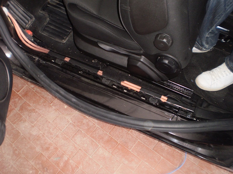

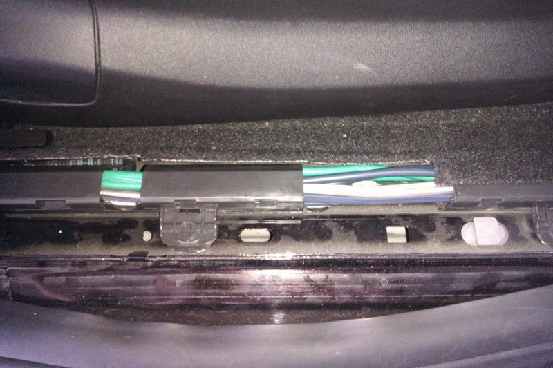

dopo abbiamo smontato il batti tacco e aperto le canaline per far passare i cavi all interno cosi da non aver problemi nel richiudere il battitacco
![[Immagine: 20109892425_IMAG0063.jpg]](http://www.professionistidelsuono.net/Public/data/skulls91/20109892425_IMAG0063.jpg)
268,94 KB

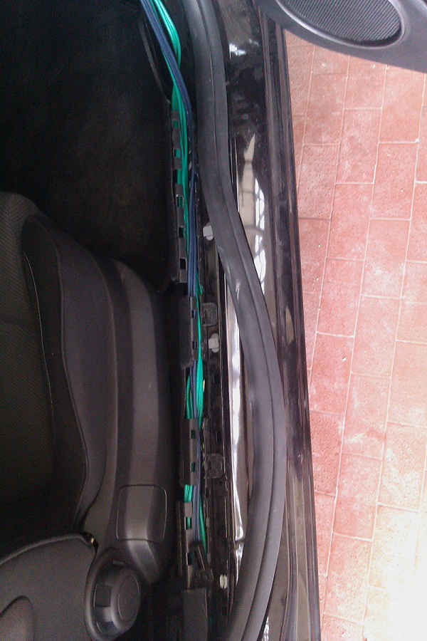

ecco una foto finale del passaggio cavi
![[Immagine: 2010989263_IMAG0069.jpg]](http://www.professionistidelsuono.net/Public/data/skulls91/2010989263_IMAG0069.jpg)
263,13 KB

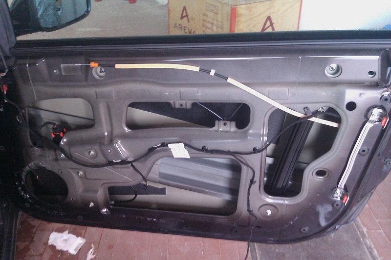

2" giorno
Smontaggio portiera e rimozione isolante originale alfa,,,
che dire la portiera sembra comoda per infilare le mani ,gia bella resistente anche se originale ,,
![[Immagine: 201091114022_IMAG0070.jpg]](http://www.professionistidelsuono.net/Public/data/skulls91/201091114022_IMAG0070.jpg)
152,96 KB

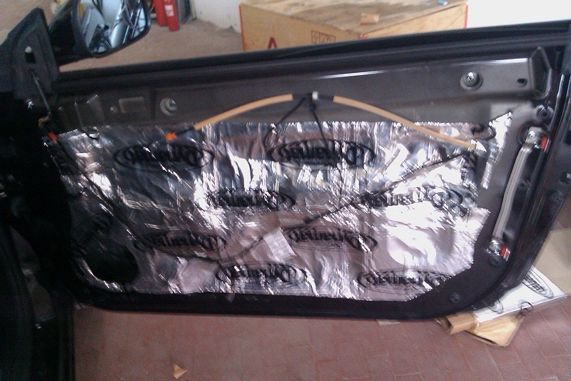

Poi io e il mio amico giuseppe in arte capello XD

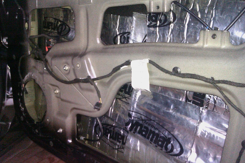

abbiamo riscaldato a pezzi e poi steso il dynamate facendo un doppio strato di insonorizzazione interna
![[Immagine: 20109111420_IMAG0071.jpg]](http://www.professionistidelsuono.net/Public/data/skulls91/20109111420_IMAG0071.jpg)
291,9 KB
![[Immagine: 201091114227_IMAG0072.jpg]](http://www.professionistidelsuono.net/Public/data/skulls91/201091114227_IMAG0072.jpg)
223,98 KB
DOpo aver insonorizzato l interno della portiera siamo passati a l insonorizzazione della parte interna all auto ..cosi da irrigidire e chiudere tutta la lamiera,,quasi a formare una cassa chiusa per i woofer

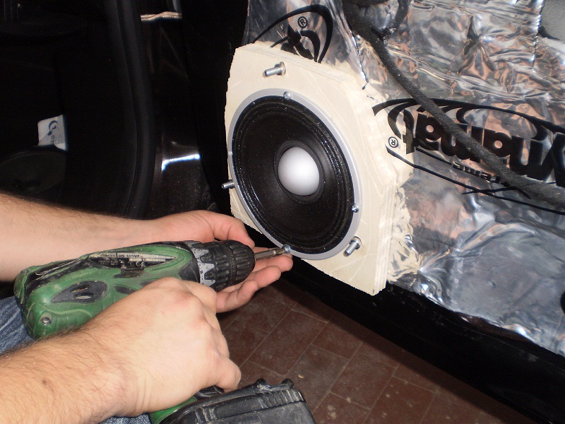

Alla fine dei lavori ho rimontato i woofer originale e che dire il suono e cambiato nettamente,,il colpo del woofer e molto piu netto e preciso ..prossimo up e mettere un po di pezzi di schiuma a piramide cosi giusto per evitare qualche vibrazione della plastica della cartella,,

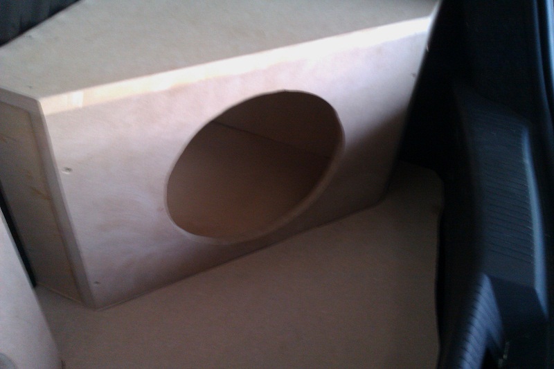

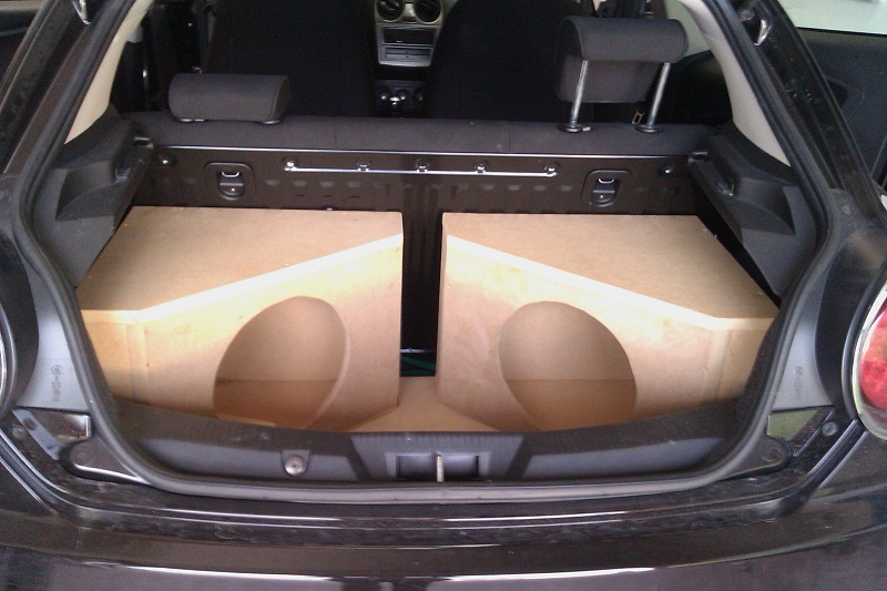

Montaggio sub e creazione doppio fondo ..

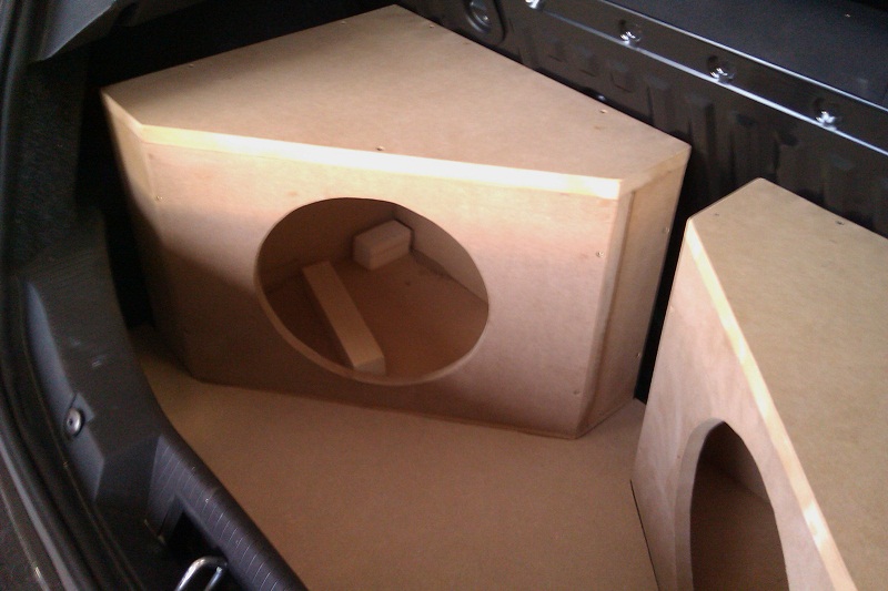

per iniziare ho fatto due casse da 30 litri netti (cassa chiusa) a sub ..levigata e incollata per bene ,,poi ho fatto una maschera di cartone
cosi da tagliare perfettamente l mdf per il fondo,,ecco il risultato che ne dite?
![[Immagine: 201091225248_IMAG0075.jpg]](http://www.professionistidelsuono.net/Public/data/skulls91/201091225248_IMAG0075.jpg)
170,76 KB
![[Immagine: 201091225318_IMAG0076.jpg]](http://www.professionistidelsuono.net/Public/data/skulls91/201091225318_IMAG0076.jpg)
134,64 KB
A lavoro finito ecco come appare
![[Immagine: 201091225352_IMAG0074.jpg]](http://www.professionistidelsuono.net/Public/data/skulls91/201091225352_IMAG0074.jpg)
212,62 KB

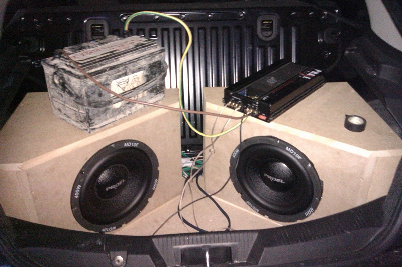

e in fine giusto una piccola prova per vedere come suonavano i sub XD
![[Immagine: 201091225431_IMAG0077.jpg]](http://www.professionistidelsuono.net/Public/data/skulls91/201091225431_IMAG0077.jpg)
188,1 KB

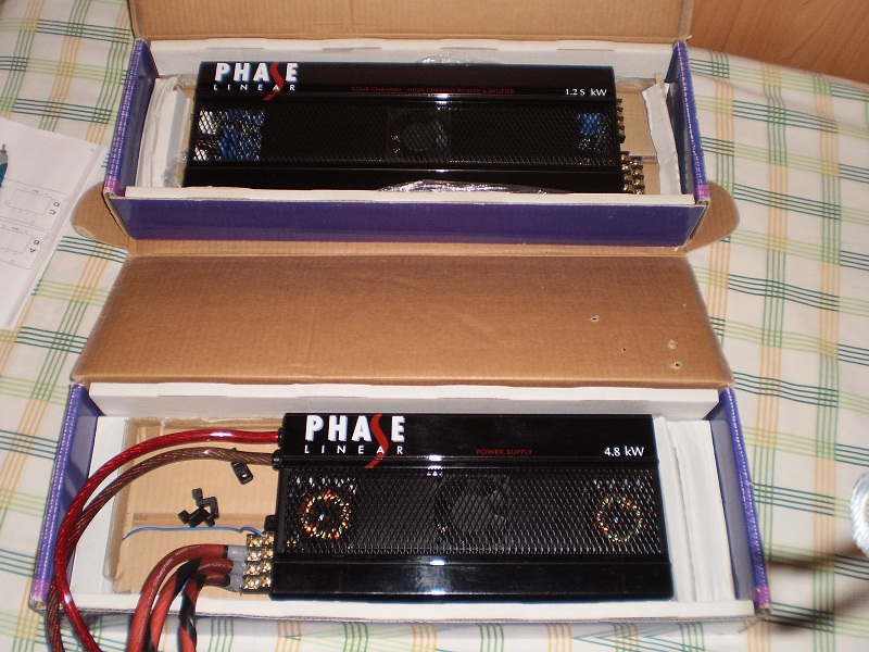

Rieccomi...
fotina del phase con il suo bell alimentatore (entrambe immacolati)
![[Immagine: 2010102142643_P9130197.JPG]](http://www.professionistidelsuono.net/Public/data/skulls91/2010102142643_P9130197.JPG)
208,73 KB

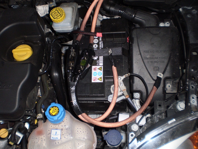

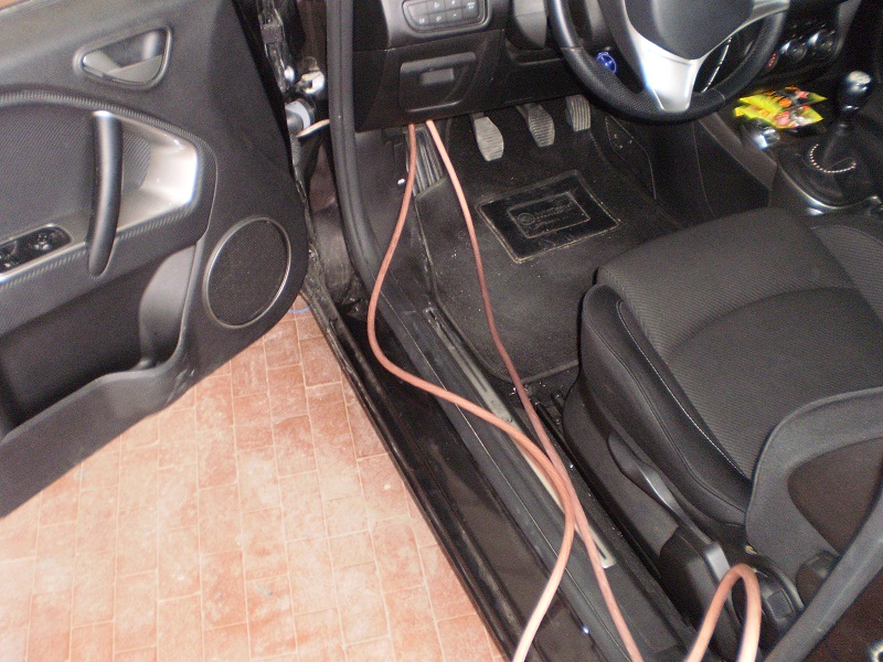

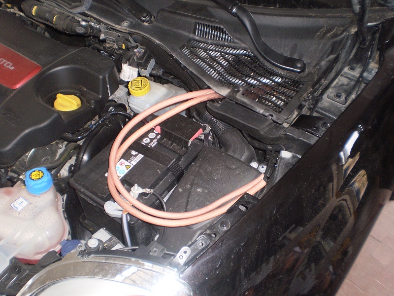

Adesso alcune foto del passaggio del doppio 35 per il positivo,,(lo so lo so ...avrei dovuto mettere la calza anti taglio,,,la mettero prima o poi XD
![[Immagine: 2010102143418_P9140201.JPG]](http://www.professionistidelsuono.net/Public/data/skulls91/2010102143418_P9140201.JPG)
225,6 KB
![[Immagine: 201010214354_P9140202.JPG]](http://www.professionistidelsuono.net/Public/data/skulls91/201010214354_P9140202.JPG)
223,6 KB
![[Immagine: 2010102145139_P9140204.JPG]](http://www.professionistidelsuono.net/Public/data/skulls91/2010102145139_P9140204.JPG)
195,74 KB
![[Immagine: 2010102143825_P9140207.JPG]](http://www.professionistidelsuono.net/Public/data/skulls91/2010102143825_P9140207.JPG)
216,56 KB

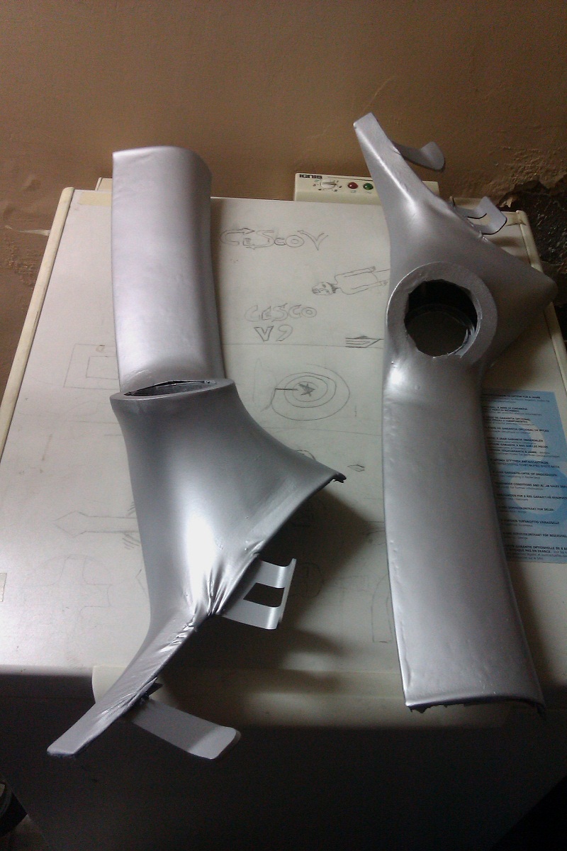

02/10

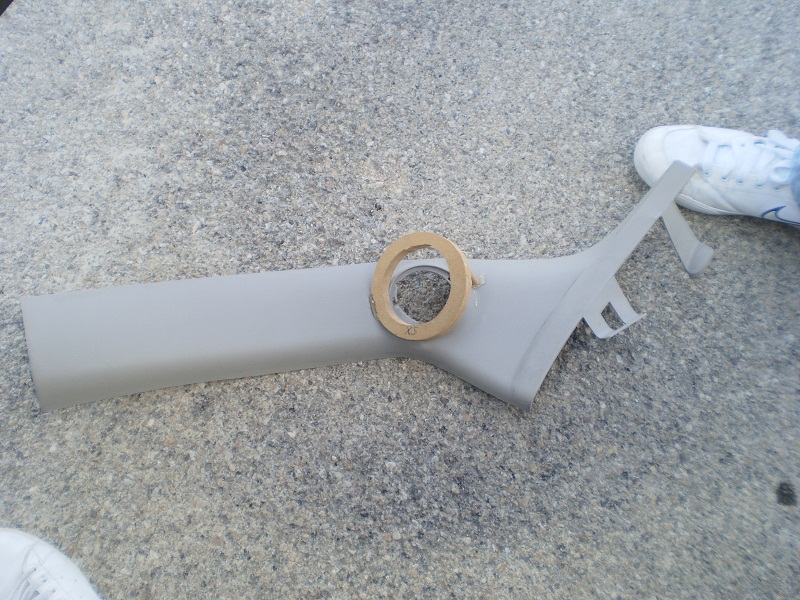

Lavorazione montanti,,,mado che paura XD
orientamento tw,,grazie a cesco XD e la sua pistola a caldo professionale per presepe,,ahahah
![[Immagine: 2010102144258_P9210261.JPG]](http://www.professionistidelsuono.net/Public/data/skulls91/2010102144258_P9210261.JPG)
243,67 KB

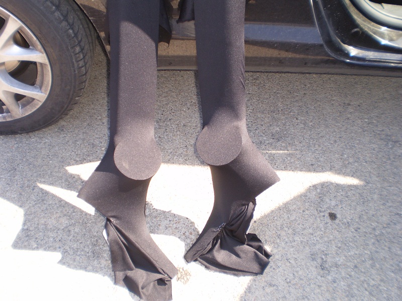

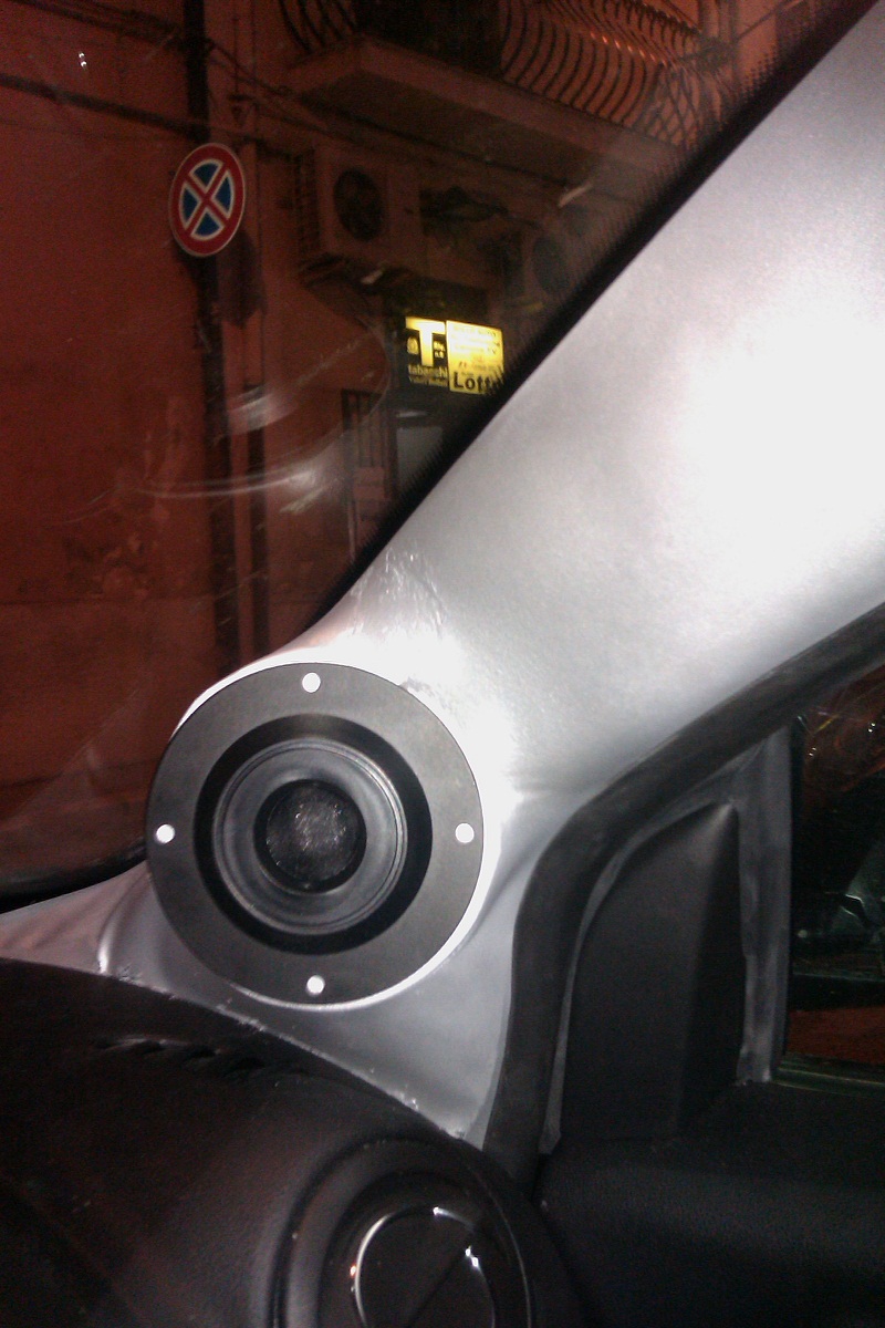

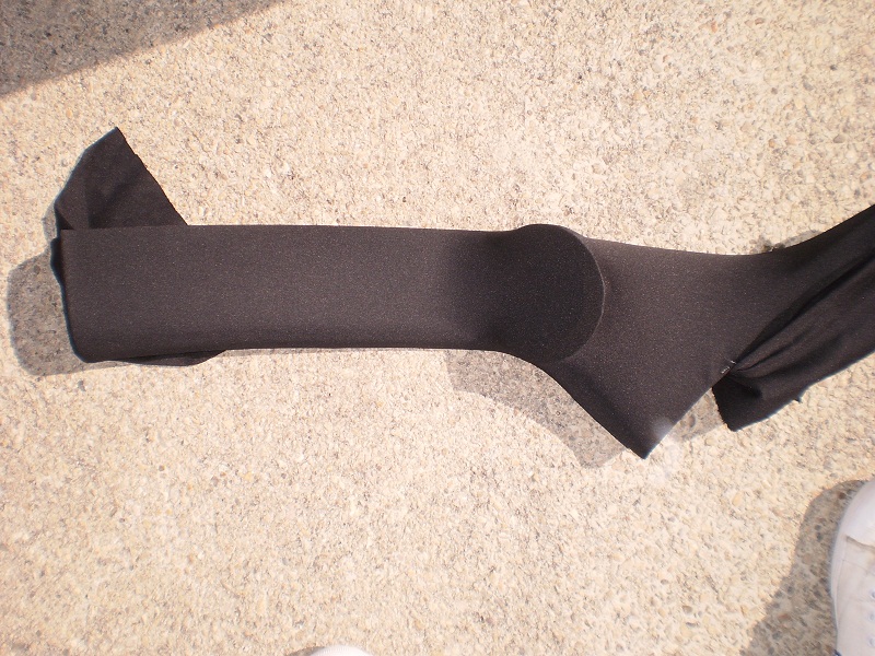

stesura tessuto,,,dico subito che le grinze che si vedono nella seconda foto sono state tolte,,,
![[Immagine: 201010214447_P9210262.JPG]](http://www.professionistidelsuono.net/Public/data/skulls91/201010214447_P9210262.JPG)
250,58 KB
![[Immagine: 2010102144831_P9210264.JPG]](http://www.professionistidelsuono.net/Public/data/skulls91/2010102144831_P9210264.JPG)
204,3 KB
PIu tardi foto della resinatura,,che dire... ho usato circa 350 grammi di resina ,,e il risultato ottimo,,oggi pomm provvedo a carteggiare con l utente cesco e verniciare il tutto ,,per adesso vi lascio con un video provvisorio,,

durante il montaggio stranamente i montanti della mito nn sono a livello con la plancia ma scendono dentro di circa 3 cm,,e il risultato e che sul montante destro,,,si son fatte delle grinze,,mentre sul lato guidatore tutto ok....
![[Immagine: 201010393549_IMAG0088.jpg]](http://www.professionistidelsuono.net/Public/data/skulls91/201010393549_IMAG0088.jpg)
313,81 KB
che ne pensate? all prossimo step sara quello di intagliare i montanti con il dremel e fare la scritta skulls..con retroilluminazione a led rossi,,,montaggio e sistemazione elettroniche ,,,
