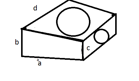

Salve a tutti ho costruito un box per subwoofer e non riesco a capire perche non ho una buona pressione sonora e non so dove ho sbagliato il woofer è da 300mme si sente molto meno di un sub gia aaasemblato da 20mm dell' herz.
Vorrei saperne un po di piu se devo usare il fonoassorbente se sapreste calcolarmi ulteriori misure purtroppo del woofer non ho dati tecnici so solo che va montato in reflex
<b>Immagine:</b><br />[Immagine: 2010922111719_misure.png]<br /><font size="1"> 6,56 KB</font id="size1">
Le dimensioni sono queste a:40cm
b:27.5
c:18
d:32
vi prego ditemi il modo standard per far funzioare questo woofer grazie in anticipo e come deve essere il tubo del reflex
p.s. il legno è mdf da 19 tranne dove appoggio il woofer è da 30grazie in anticipo
vi prego ho bisogno di aiuto

Probabilmente hai costruito un box non adeguato al tuo cono.
Dacci più info.

bè , in effetti hai preso la classica cinesata... purtroppo quando si è alle prime armi è cosi.... Non è possibile costruire un box standard perchè il box si costruisce in base ai parametri di un sub e alla musica che si vuole riprodurre....
ormai l'hai preso perciò vediamo di farlo suonicchiare.....il box reflex che hai fatto è decisamente troppo troppo piccolo per un 30.... dato che non conosci i parametri , parti facendo un box da 45 litri, con aeroport da 9,5 lungo 20 cm.... poi vediamo.
