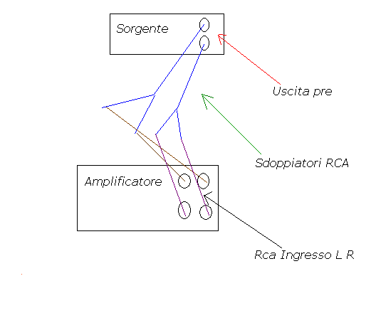

Lo speaker in posto in alto a sinistra dell'amplificatore sta vicino agli ingressi RCA dell'amplificatore.
Puoi fare in due modi:
1° modo:
<b>Immagine:</b><br />
![[Immagine: 201092994026_Modo%201.GIF]](http://www.professionistidelsuono.net/Public/data/LUCA1968/201092994026_Modo%201.GIF)
<br /><font size="1"> 5,58 KB</font id="size1">

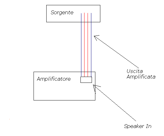

2° Modo:
Che cosa significa speaker input signigica che invece di usare l'uscita pre-amplificata della sorgente (RCA) si usa l'uscita amplificata della sorgente si fa in questo modo
![[Immagine: 201092995627_Modo%202.GIF]](http://www.professionistidelsuono.net/Public/data/LUCA1968/201092995627_Modo%202.GIF)
<br /><font size="1"> 4,53 KB</font id="size1">
Spero essere stato esauriente
