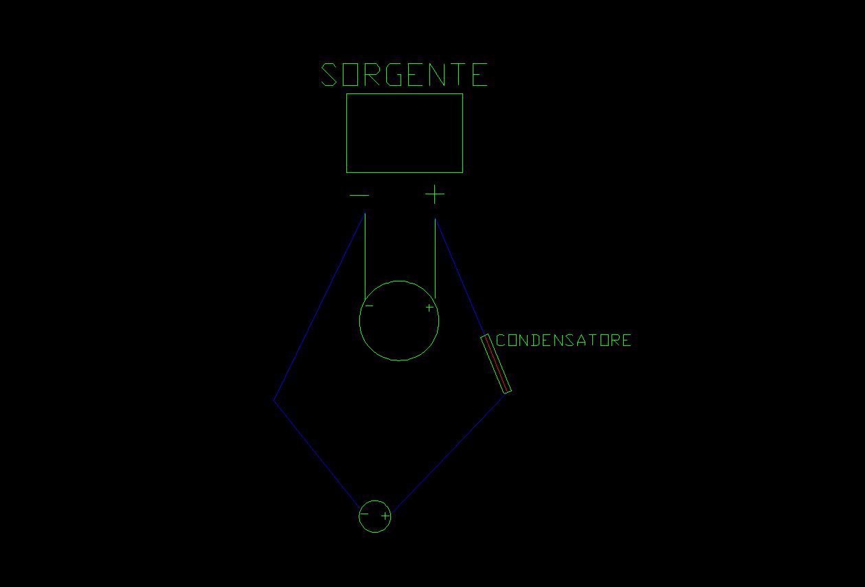

Intendevi dire così???
<b>Immagine:</b><br />[Immagine: 20061221909_Disegno2.JPG]<br /><font size="1"> 31,16&nbsp;KB</font id="size1">
Nic da Vich
Esatto è così che devi fare...
Cmq per il tipo prendi uno in polipropilene, come valore bisognerebbe conoscere il tweeter...
ti ho chiesto se è un 2 vie perchè se il tuo oltre che woofer facesse anche da tweeter o cmq da alti, devi necessariamente mettere anche un'induttanza sul woofer, altrimenti rischi di bruciare i tweeter....Cmq facci sapere marca e modello di tweeter o woofer...ciao!!
