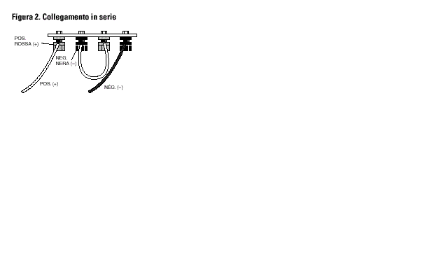

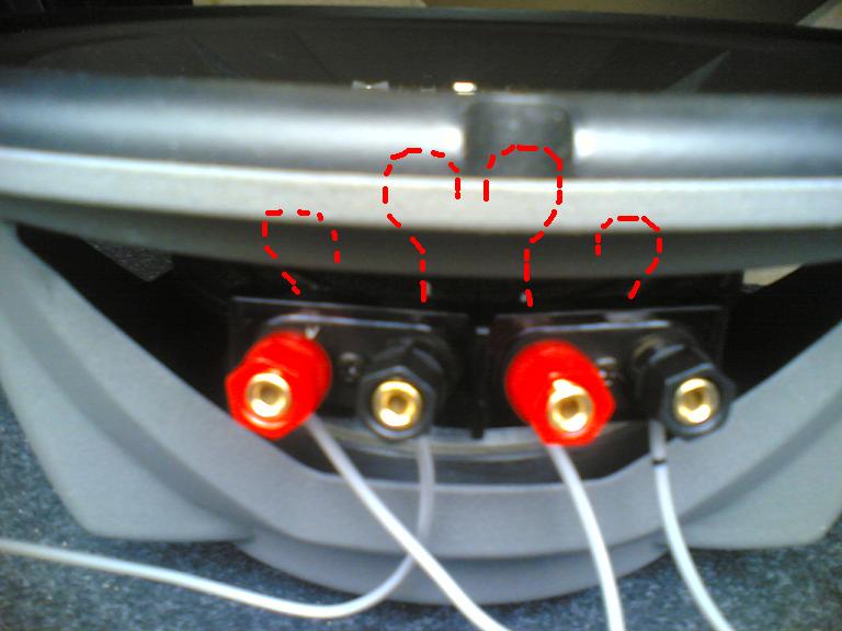

si sono doppia bobina a 2ohm, ho provato a collegarli come da lo schema della casa per avere 2 ohm totali, però quando alzo il volume tengono poco, si disattivano, non ho potuto guardare se è l'ampli che va in protezione momentenea da sovraccarico, ma penso di si, visto anche che toccandolo scotta.li ho collegati a ponte.

collega ogni sub con bobine in serie (4ohm) ponticellando due canali del GTO.
dovrebbe reggere tranquillo.
