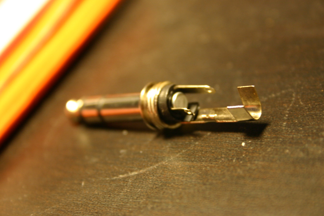

ora vi chiedo una cosa stupidissima, solo che non essendo pratico non so come risolvere la cosa.. tipo devo saldare il jack al cavo, l'ho aperto e ho visto che ci sono due linguette, una corta e una lunga.. ora io ho il cavo classico nero e rosso, e non so quale attaccare a uno e quale all'altro!! aiutatemi! vi mando la foto! ps, l'astina lunghissima non so neanche a cosa serva, ma non credo centri con la saldatura, vero?!

allora il + sarebbe la linguetta che è collegata alla spina più interna del jack mentre il - è quello collegato a quella più esterna
dalla foto nn si vede bene quali sono
se riesci a individuarle da solo bene
altrimenti posta una foto più nel dettaglio
aspetta,te lo spiego.. la linguetta più corta è attaccata al cerchietto di metallo che vedi nel mezzo... quella più lunga va a finire non so bene dove, ma sembra più esterna.. è come dici tu?!?

e di solito il rosso è il positivo giusto?!? quindi cosa faccio! aiutami, please
Benny
Allora, il negativo è l'anello, mentre il positivo è la punta.
il fermacavo invece è la massa.
positivo=rosso
negativo=nero
