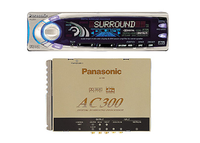

quoto max e confermo quello che dice semplicemente perchè io il processore digitale ce l'ho e ti assicuro che ti stravolge l'impianto. Io ho il panasonic che, anche avendo meno cavoli dell'alpine, ti fa devvero rendere meglio l'impianto. Ad esempio, oltre ad avere l'audio in dolby digital e dts con i film mi permette anche di impostare la posizione di ascolto. Infatti posso selezionare sedile guida, sedile passeggero, entrambi i sedili davanti, entrambi quelli dietro, tutto l'abitacolo e, in base alla posizione che scegli, regolando i automaticamente i volumi dei 6 diffusori, mette il posto selezionato al centro della scena. Poi mi permette di disattivare i vari altoparlanti separatamente, quindi se voglio solo fa e sub posso disattivare totalmente il fp. Oppure posso far funzionare solo il fa senza sub o fp. Poi posso regolare i ritardi e la compressione della gamma dinamica ........ insomma uno spettacolo per non parlare delle modalità dsp : l'abitacolo diventa imrpovvisamente di 100mq, poi ha i vari tagli di frequenza ecc ecc. Pensa che cosa puoi fare con un alpine che è ancora più completo ( anke se devo dire che il mio ha il pregio di essere semplice da usare e di avere cmq tutte le funzioni di base che poi forse sono quelle che usi di più ...... senza fronzoli insomma ) .

beh non è che il mio te lo regalino .... io l'ho vinto su ebay in un'asta in germania ( era quello che avevano in esposizione ) cmq ogni tanto su ebay si trova qualche alpine usato. Il mio è il Panasonic AC300EX.
[Immagine: 2007527122647_cy-ac300ex_h.jpg]
35,8 KB
non è facilissimo da trovare ma con un pò di pazienza si trova tutto. I pxa dell'alpine vengono spesso messi all'asta su ebay ..... dacci sempre un'occhiata.
