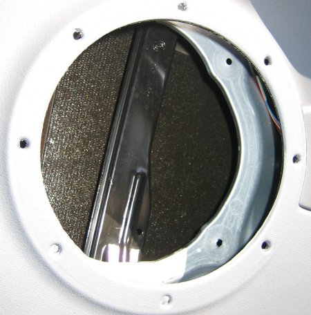

In vista della sostituzione dell' FA di serie della mia nuova macchina oggi ho provato a smontare i pannelli delle portiere per controllare le predisposizioni.
Smontare il pannello non è stato molto difficile, ci sono una serie di clip a pressione sul perimetro e 3 viti nascoste dietro l'apriporta e sotto il bracciolo (anche il coperchio di questo è fissato con clips a pressione) con un po' di attenzione sono riuscito a smontare senza fare troppi danni.
Ora dico io ma si possono fare delle predisposizioni meno standard di così?

il problema non è l'esterno.
è l'interno.
ci vuole un adattatore artigianale, poichè devi uscire parecchio con il cono fuori dal buco di quel lamierato.
se notate, quell'ap originale, è molto all'infuori, rispetto la sua profondità costruttiva.
il perchè è presto detto: l'alzavetro, passa molto vicino al foro del wf.
smonta quello schifosissimo ap (azzo, identico a quelli che montano sulle Alfa, come tutta la struttura del portello...! E poi dicono che non è vero che sono ormai tutta una cosa, fiat e alfa..haha!!)e accertati della profondità disponibile.
purtroppo la griglia originale non ti permette di uscire troppo fuori; in una 159 sono dovuto per forza ricorrere ai cw170Z, dato che senza fare modifiche strutturali ( il proprietario non voleva assolutamente) non c'era verso di fare entrare il 161.
ciao.

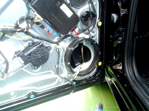

guardate qua:
<b>Immagine:</b><br />[Immagine: 200772321386_DSC03032.JPG]<br /><font size="1"> 168,57&nbsp;KB</font id="size1">
e questa è la soluzione adottata:
<b>Immagine:</b><br />[Immagine: 2007723213935_DSC03053.JPG]<br /><font size="1"> 163,86&nbsp;KB</font id="size1">
La vedete, la stecca dell'alzavetro?
passa dietro la predisposizione, e non permette di alloggiare ap profondi oltre 4 cm.
che diventano 7 circa, con i distanziali, ma non oltre.
è soprattutto questo, che devi verificare.
l'adattatore della phonocar, non so quanto sia profondo, ma se ha una buona coesione con il lamierato, può fungere da base per supportare un successivo anello di mdf, per ottenere la profondità necessaria, e su cui avvitare il wf.

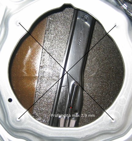

Smontato l'altoparlante,
è fatto uguale uguale a quello che ha messo max.
Ho fatto qualche misurazione sul cono e sul foro e dovrei avere a disposizione 7,9 mm di profondità minima nel punto rosso segnato nella foto.
<b>Immagine:</b><br />[Immagine: 2007724122319_Cassa_Croma3.jpg]<br /><font size="1"> 63,78&nbsp;KB</font id="size1">
Dato il diametro e la profondità del cw 161n dovrebbe entrarci a pelo.
Che dici max?
Al limite se devo limare la nervatura della stecca per farcelo entrare non mi faccio problemi tanto quando la restituisco non se ne possono accorgere.
Ovviamente non voglio compromettere la resistenza strutturale del tutto.

è strettino, il foro.
temo che il cestello del 161 non ci entri.
hai tracciato le diagonali foro-foro, quanto misurano?
