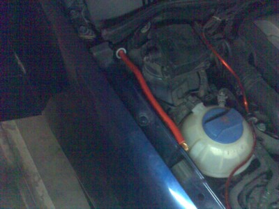

quell blocco sopra la batteria, sono i fusibili principali dell impianto elettrico dell auto, non toccarli, sovraccaricarli potrebbe portare dei danni, il capocorda del cavo dell alimentazione lo stringi direttamente su una vite del morsetto del positivo della batteria, poi il cavo lo fai passare da un foro coperto da un gommino sul lato sinistro del cofano (rispetto la batteria) e a quel foro corrisponde uno interno, che sbuca dietro al cruscotto dal lato del passeggero e per accederci devi smontare quel coperchio (fissato con due viti) sotto il bauletto portaoggetti del passeggero, e togliendo il pannello alla destra del bauletto (guardando dall abitacolo) che corrisponde a dove va a chiudere lo sportello (ha un forma di semicirconferenza) questo è fissato a incastro, con un cacciavite viene via...
ovvio ti devi far dare una mano che non è poi cosi tanto facile trovarlo dentro l abitacolo...xo ci riesci.
poi lo fai scorrere dentro il battitacco del lato del passeggero (si sgancia tutto) è fissato con dei gancetti, devi farci un po forza, e sbuchi dentro al bagagliaio.
la massa x l ampli o gli ampli la prendi direttamente dal vano bagagli, io l ho presa dal fondo della pozza x la ruota di scorta e il gioco è fatto.
ps: subito dopo la batteria (max 30cm) fissa il portafusibile.
x la sezione del cavo devi prima decidere che ampli andrai a pilotare...non si puo dare a caso.
ti allego una foto del foro x far passare il cavo dal cofano all abitacolo:

perfetto...sei un grande...
