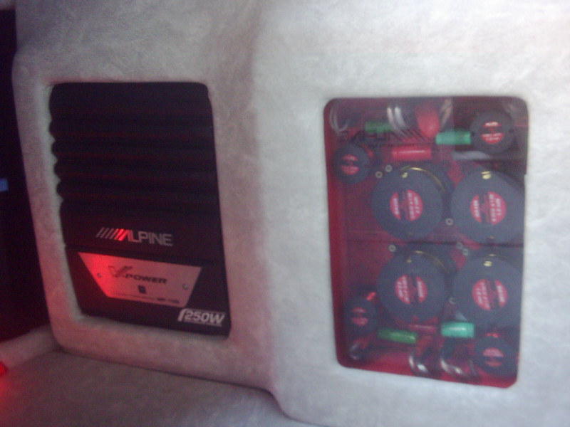

farli da solo?...e una buona idea..io mi sono limitato a vederli fare.prima ho tirato io i cavi,ho collocato i componenti(tw,wf.mid) poi ho fatto misurare all'estrimita dai cavi cioè nel baule,e poi sono andato a ritirarli dopo un giorno,dopo di che li abbiamo corretti tre volte.ascoltando la macchina in due e scambiando i posti per tante volte.quindi farli magari ci riesci con un programma preimpostato ma a corregerli ce da lavorare.e solo chi ne ha fatti tanti ma veramente tanti riesce a fare un crox doc.come anno detto prima..i prorammi ok...ma cambiano gli allogiamenti dei ap.la lungezza dei cavi.il diameto che usi.e come vuoi la macchina.(soddisfare solo il lato guida.o intrambi i lati).crox e celle di attenuazione se impari a farli..hai i mie complimenti.quindi coragio e datti da fare, fascendoli crei il cuore del tuo impianto,se ti puo essere di aiuto chiedi al mio amico.i mie me li ha fatti lui.
http://www.melodiahifi.it/Index.htm
[Immagine: 20071116174121_Immagine%20010.jpg]
