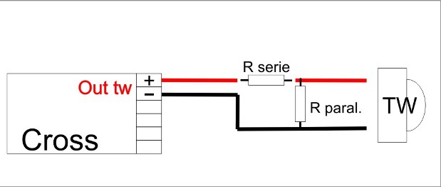

prima di pensare a cambiare crossover, prova un partitore sul tw di sx.
R serie da 1,2Ohm
R parallelo da 10 Ohm
quelle ceramiche da 5W vanno benissimo e costano una miseria.
molto semplicemente, interponi questa semplicissima cella tra l'uscita del cross destinato al tw, e il tw stesso.
Quindi stiamo parlando di creare una cellula di zobel?correggetemi se sbaglio..e poi..in questo caso..il collegamento parallelo si fa mettendo una restistenza tra il positivo e il negativo..e invece il collegamento in serie si fa facendo passare il "segnale" positivo attraverso la resistenza..giusto??
la cellula è quella di Al qaeda... non di zobel! semmai... cella.
[Smile]
no, la cella che ti ho detto io, è una cella di attenuazione. la zobel serve ad altri scopi.
la R serie, si interpone sul positivo, tra il filtro e il tweeter.
la R parallelo, si mette tra il positivo (dopo la R serie) e il negativo.
molto semplificato:
[Immagine: 20081602048_Grafica2.jpg]
20,3 KB
