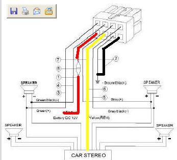

ho collegato i fili alle casse dell'autoradio, non con i cavi rca, poi ho collegato i fili alla batteria, ho aceso l'autoradio e poi il subwwofer e l'autoradio si è spenta, al subwoofer ho messo un pulsante per accenderlo e spegnerlo a piacimento

ah gia...te sei quello delle uscite ad alto livello...dato che la tua autoradio nn ha le uscite rca...non mi ricordavo piu[Big Grin]
Quindi prima hai acceso prima la radio e poi il pulsante del sub....ok
non è che hai sbalgiato qlc nel interruttore del sub?
hai interrotto il positivo con il pulsante?
no ho provato anke senza, l'autoradio si accende, ma non si vaccende la luce del display e non si sente
