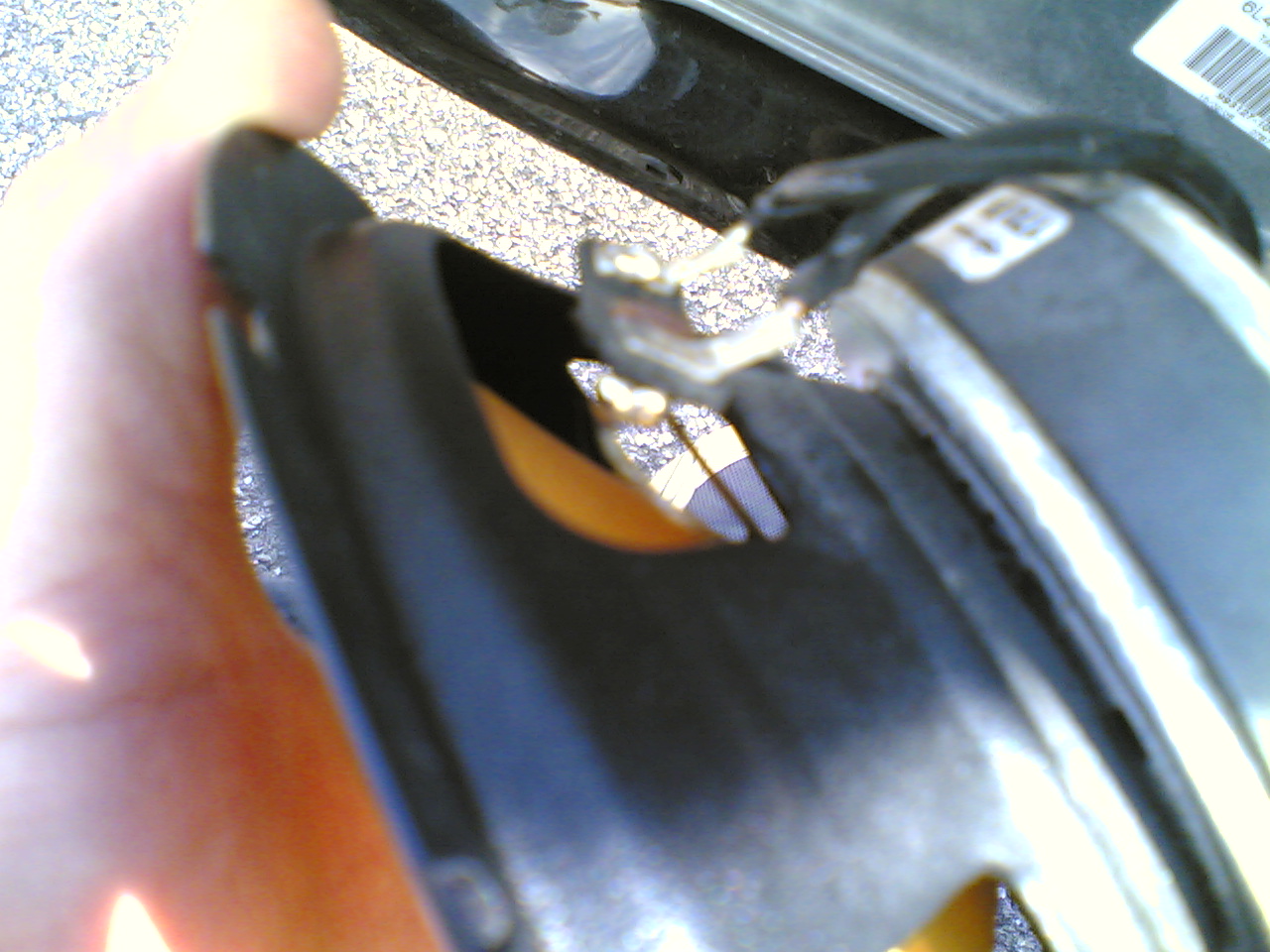

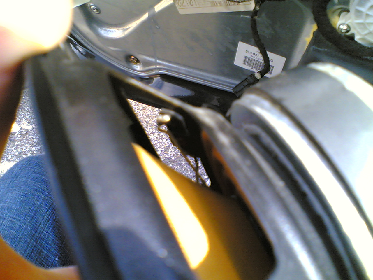

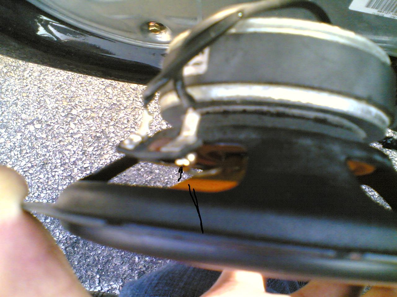

ho dei woofer res 170fv e hanno il problema che mano a mano che suonano si rompe il cavo treccia che va alla bobina.
vi chiedo se si possono ripararle dato che da gia le ho saldate(il cavo treccia si rompe dove e saldato ai morsetti)ma tendono a rompersi.
nn so ditemi voi!
o le butto ma mi dispiacerebbe[Sad]
saluti dave
fai delle foto..... e vediamo che si può fare...

le foto sono penose,le ho fatte con il tel
cmq si dovrebbe capire,la rottura avviene dove e saldato,nn alla bobina.
io le ho risaldate ma nn so quanto possano reggere,ditemi voi
saluti dave
quindi in sostanza si spezza la treccia in prossimità del morsetto.
Se la saldatura è ben fatta, e lo stagno è di buona qualità..nn è possibile che si possa spezzare. è possibile che ti è uscita una saldatura fredda o che lo stagno nn sia di buona qualità o il saldatore nn raggiunge una buona temp.
Prova a ripulire treccia e morsetto per bene..grattando i rimasugni di stagno, o magari anche con un anti ossidante. Poi riscalda per benino il morsetto e metti una punta di stagno..idem sul cavo. Lo stagno deve risultare lucido..se nn lo è rifai. Poi riunisci i duoe pezzi con altro stagno e anche qui..saldatura lucida..che faccia presa..tipo splasch!! più facile a vedere che a dire..

si la saldatura nn e fatta,e che il cavo e proprio del sosty!
ho sentito tanta gente che ha avuto lo stesso problema.
cmq riprovero a fare una saldatura migliore,o mi organizzero con dei strumenti migliori,e anche lo stagno
grazie di tutto
saluti dave
volevo dire che e proprio un difetto della res,e nn sono l'unico
saluti dave
