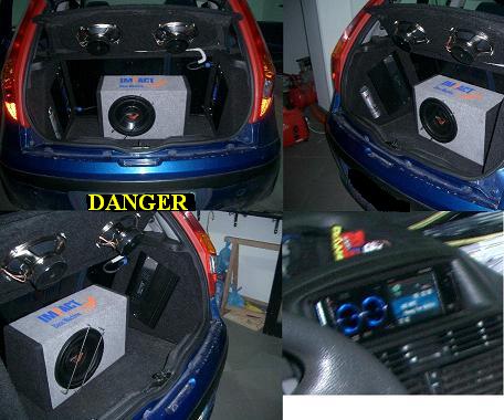

Ragazzi ho fatto l'impianto in macchina.. ma quando ho finito si ? presentato un problema.. sento il motore nelle casse!! cosa si pu? fare?![Sad]
ciao ma anche con i cd ti fa questo effetto??
si..ma forse ho capito.. mi hanno detto di mettere un filo pi? grosso dalla batteria e mettere la massa pi? vicina.. appena posso ci provo..
si non ? colpa di stereo cd o cose del genere! i rumori li capti dappertutto! pu? essere la massa che non fa bene contatto, il cavo positivo sottodimensionato o che passa vicino a fonti di disturbo come possono essere anche gli rca che portano il segnale fino all'ampli, pu? essere il cavo di segnale di scarsa qualit? ecc ecc! potresti provare con un separatore di massa prima di smontar tutto e poi ti regoli ciao ciao
<b>Immagine:</b><br />[Immagine: 200631193039_tutte.JPG]<br /><font size="1"> 37,44&nbsp;KB</font id="size1">
