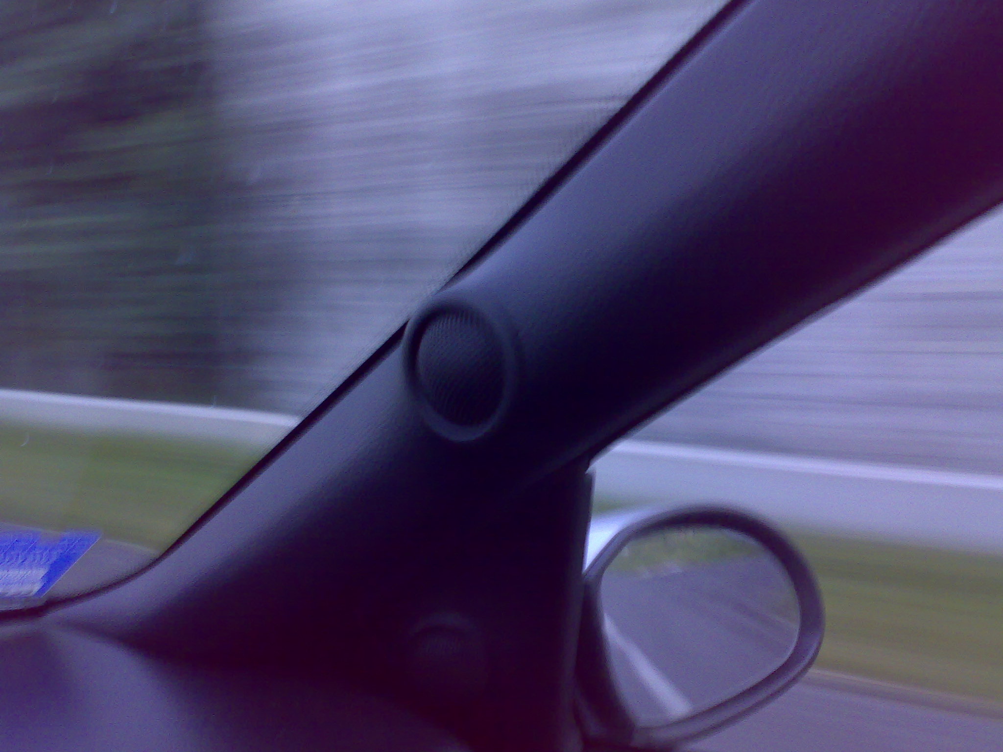

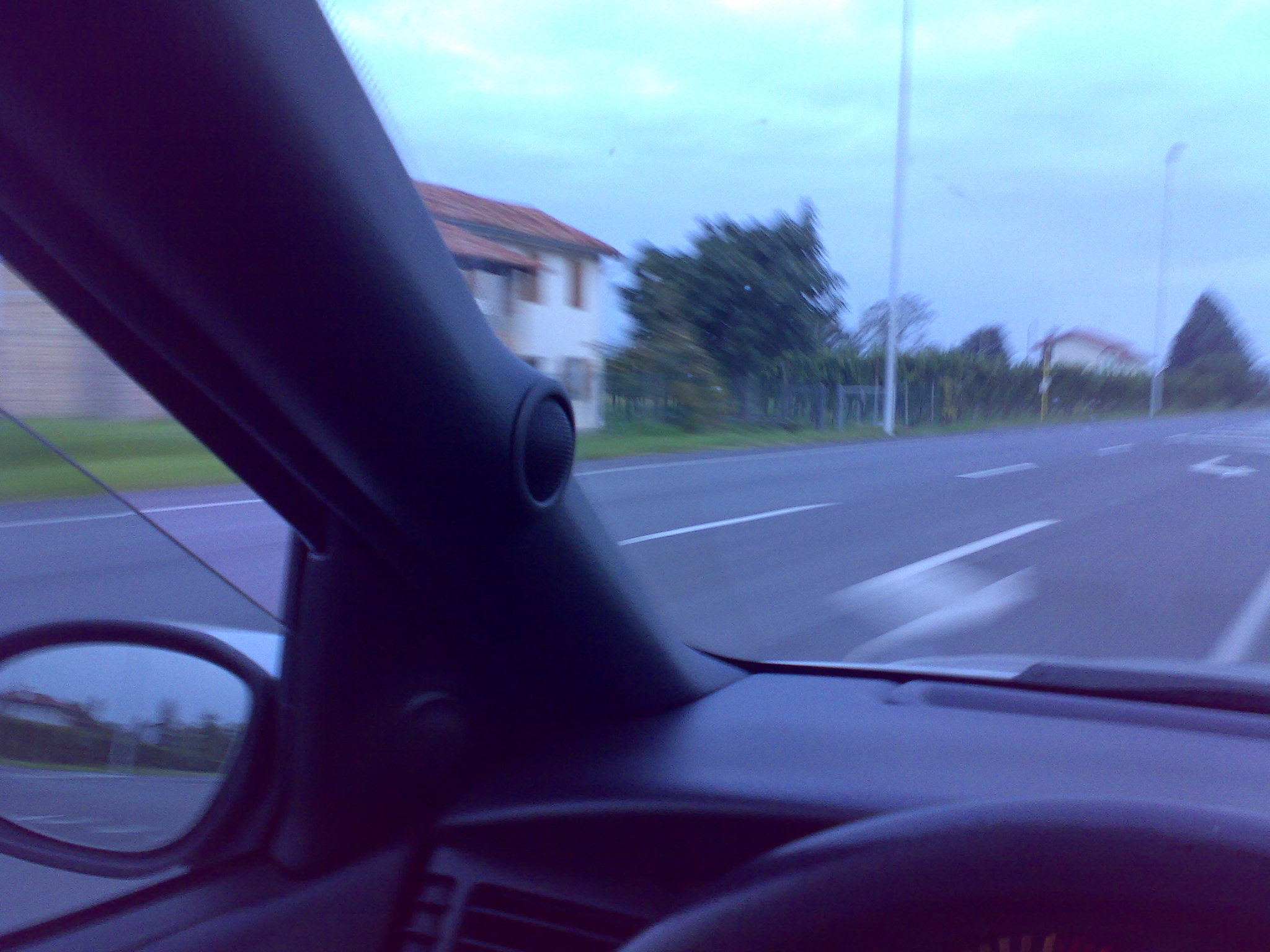

mi permetto....
<b>Immagine:</b><br />[Immagine: 20089190343_18092008311.jpg]<br /><font size="1"> </font id="size1">
<b>Immagine:</b><br />[Immagine: 200891903548_18092008312.jpg]<br /><font size="1"> </font id="size1">

Ma chi è costui..che scatta foto mentre è al volante???? Alt Paletta!!![Big Grin]
Source - - - JVC SH1000
hahhaha te nn sai poi cosa fa al volante!!! [Big Grin][Big Grin]
Forno....
omertà... sempre [Wink]
