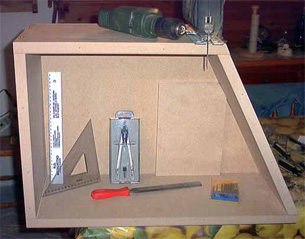

o dal vostro falegname di fiducia. Se il box che avete progettato
presenta angoli non a 90 gradi (Fig. 7) informatevi telefonicamente
se eseguono questo tipo di tagli. Sempre al BricoXXX comprate

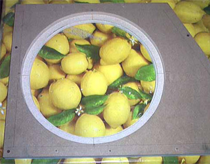

Una piccola finezza è quella di pensare all’incasso
della flangia del sub. Se non disponete di una fresa potete incollare
due tavole di spessore appropriato a cui avete praticato con il
seghetto alternativo dei fori di diametro diverso (Fig. 8).

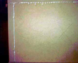

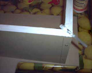

Adesso rimontate il box con le viti ma mettendo un strato uniforme
di vinavil (Fig. 9) messo con un pennellino.
Quando si serreranno con forza le viti, la colla
deve venir fuori da entrambi i lati (Fig. 10). Togliete l’eccesso
con un panno inumidito con acqua.
