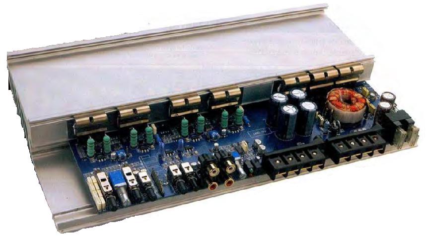

Oggi ho smontato l'ampli e lo aperto (tanto non è in garanzia).
Testato a banco ma la luce rossa rimane.
Anche togliendo il fusibile interno, resta invariata la situazione led.
Non ce nessun segno di bruciatura o scoppio.
I finali-transistor sono IRF 540A TO220 Potrei testarli se mi dite come fare.
Altri test che posso fare?
<b>Immagine:</b><br />[Immagine: 20091010114941_interno.JPG]<br /><font size="1"> 54,42&nbsp;KB</font id="size1">
Ho notato una cosa. Le 8 resistenze verdi prima di ciascun finale misurate segnano tutte 0,2ohm. Non m pare tanto giusto.
Le ho misurate cmq ancora collegate alla scheda .
Suggerimenti?
Non fate caso al messaggio di prima. Le resistenze segnano 0,2ohm ma è giusto , in quanto dovrebbero egnare 0,1ohm + la tolleranza. Colore resistenze: Marrone - nero-argento oro
