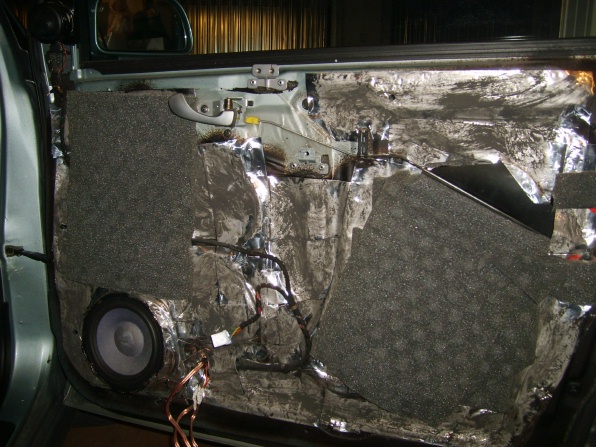

Allora, gli 80hz risuonano forte all estremita' opposta a dove e' montato il woofer, e , tutte le frequenze fino ai 300-350hz risuonano molto forte da un grosso foro di servizio della portiera che e' stato tappato con del butiflex. Suona piu' forte da la' che dal driver. il che' e' stato molto deludente, dal momento che pensavo di aver fatto un buon lavoro....
La cartella di plastica quando e' montata e' in pressione con del fonoassorbente adesivo, ma non basta assolutamente...

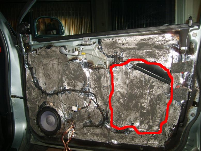

<b>Immagine:</b><br />[Immagine: 20091123193557_S666.JPG]<br /><font size="1"> 149,65&nbsp;KB</font id="size1">
Ho messo in risalto col rosso la zona che fa da timpano, dove c'era il foro di servizio.

quello che vedi non e' una pellicola , si tratta di materiale da 3mm tipo butiflex,e le penellate piu' scure sono di pasta brax, il tutto applicato sul metallo.
la cartella in plastica, all'interno e' rivestita di 4cm di fonoassorbente bugnato adesivo.
Secondo me' , sarebbe da doppiare lo strato di chiusura dei fori di servizio, anche se il trattamento con brax mi impedisce ora di far aderire bene il butiflex....
o ritagliare del mdf da 8mm , sagomarli come i fori di servizio, e coprire tutto col buty....
Solo che e' un lavoraccio

puoi fare una prova, solo per verificare, POI LO TOGLI:
metti della spugna piramidale, o del dacron, o del cascame, insoma, materiale fonoassorbente dentro la porta, in ocrrispondenza del foro di servizio grande.
se migliori....poi di dico cosa fare.
va bene come hai fatto xò il brax è un trattamento che va messo alla fine per alzare la risonanza di un materiale trattato. in certi casi anche un antirombo potrebbe fare molto oppure un phonogel. prova a carteggiare quello strato di alluminio con una spazzola di ferro e applicarci quella pasta, poi se ti avanza un po di brax ricopri il tutto.
Ma da nn tralasciare il trattamento della portiera interna in plastica, xkè concentra le risonanze dai 300 ai 500.

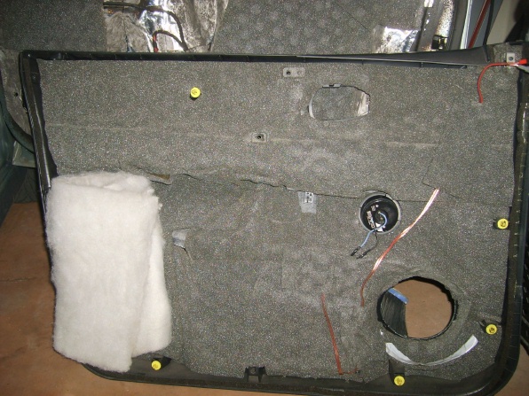

Max, va bene come fonoassorbente quello che si vede qui, che ho messo all'interno della cassa del sub?[url][/url]http://www.professionistidelsuono.net/forum/topic.asp?TOPIC_ID=10965&whichpage=2

E' un bugnato piramidale, quindi va bene; ma a patto che sia ben compresso dentro quella parte di portiera. come dicevo prima non è una soluzione, ma una prova da fare per capire determinate cose; se l'auto fosse qua, anche solo ascoltando e misurando alcune cosette, saprei dirti con certezza cosa non va; a distanza, dobbiamo arrangiarci.

Oltre alla spugna piramidale che per mia esperienza incollata dietro il pannello è molto utile, vai di dynamat anche se non ha un prezzo economico,ma è assolutamente magnifico!
