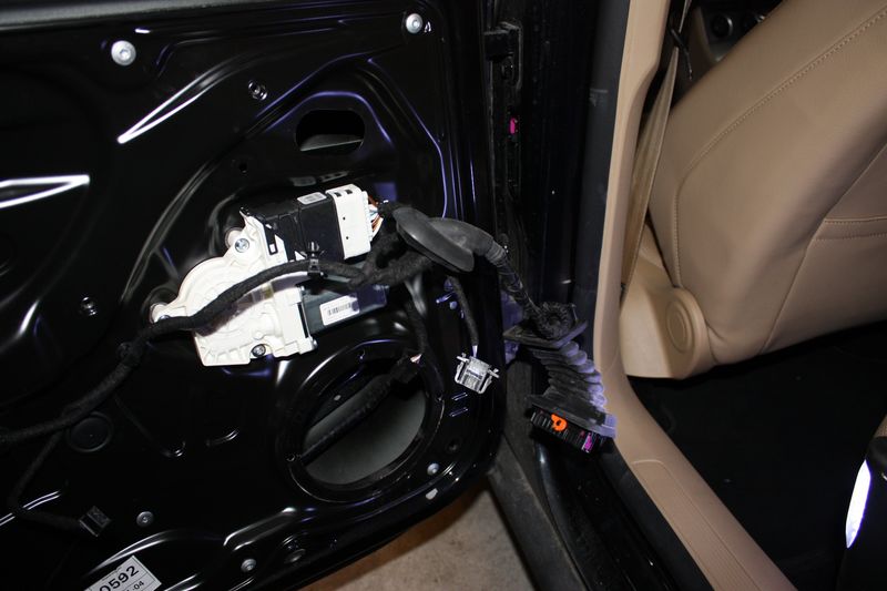

Salve ragazzi mi sto preparando per l'installazione del mio sistema, un 3 vie e con un medio da 70 mm e un woofer da 165 avrei bisogno di un paio di consigli da parte vs.
La mia portiera è fatta così

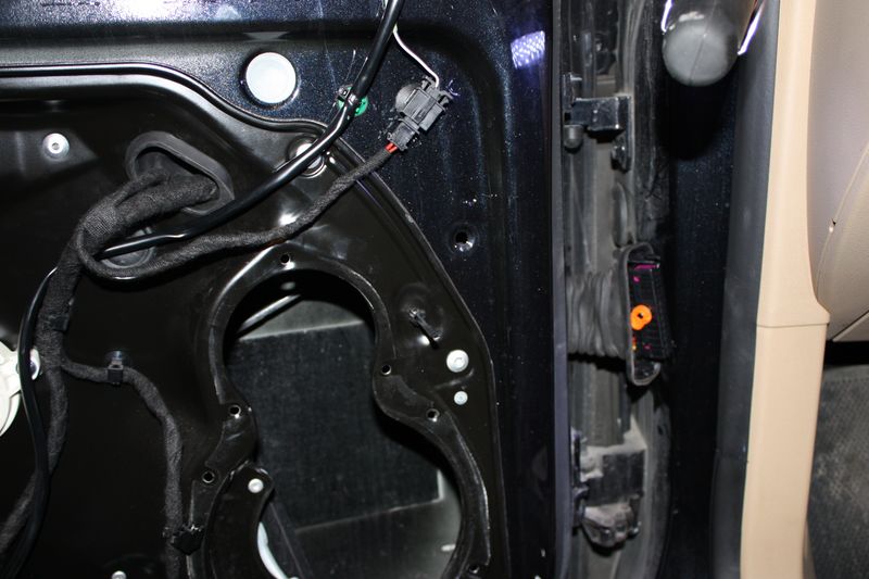

e l'interno della stessa senza casse

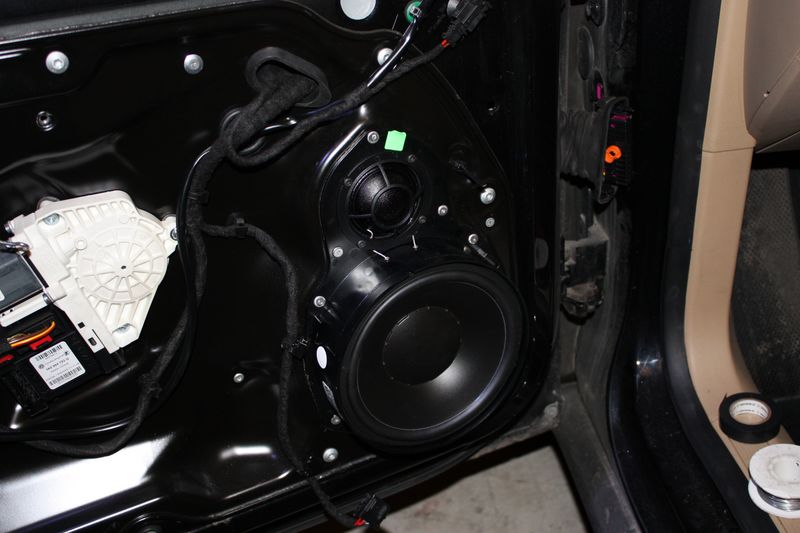

mentre l'impianto di serie dovrebbe essere simile a questa senza il medio

E ora le domande
premesso che esistono degli adattatori per i woofer dal 165mm come faccio per montare il mio medio da 70 mm ? con un anello in mdf o multistrato ? e poi devo o no inclinarlo ? e come ?

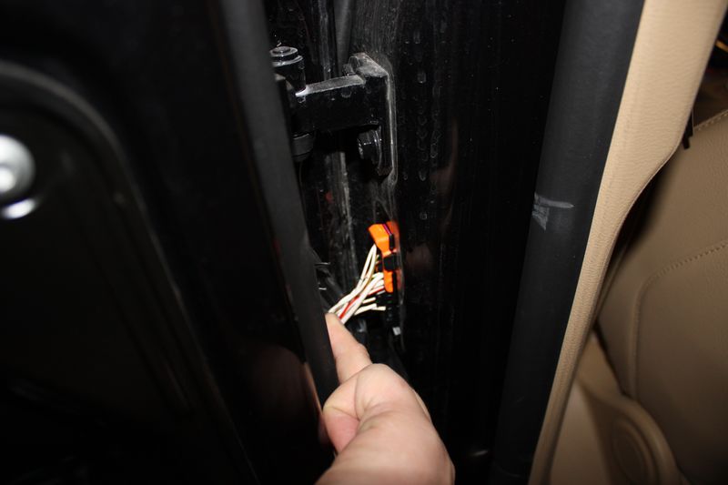

Inoltre ho scoperto adesso che il collegamento tra portiera e abitacolo non c'è il classico tubo passante ma un bellisimo connetore tipo questo

come cavolo faccio in maniera veloce a collegare i cavi ? tengo quelli di serie e faccio il collegamento tra quelli e il woofer, e poi per il medio devo aggiungere 2 fili al connettore ma come senza un saldatore ? o senza perdere 3 ore ?

intanto complimenti per la fortuna che hai ad avere una porta così! ti spiego perchè.. hai la possibilità di sostituire quel lamierino a forma di 8 che sostiene woofer e medio con un pannellino di mdf della stessa forma ma forato giusto per accogliere i due driver! non penso sia necessario orientarli possono rendere benissimo anche così..
per il connettore il lavoro più veloce ed efficace è fare un foro passacavo su portiera e telaio e far passare li le tre coppie di cavi (tweeter-medio-woofer) o una sola coppia se riesci a mettere il crox passivo da qualche parte all'interno della portiera ma sconsiglio questa opzione..
OK quindi per i medi dici che non devo direzionarlo verso l'alto come pensavo ma lo lascio parallelo al woofer.
Per i supporti mi sono già procurato un po di mdf per fare i 2 cerchi che compongono l'otto
