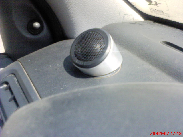

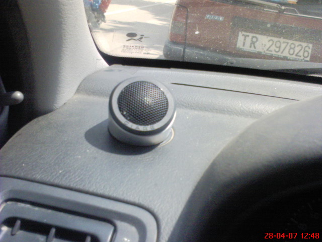

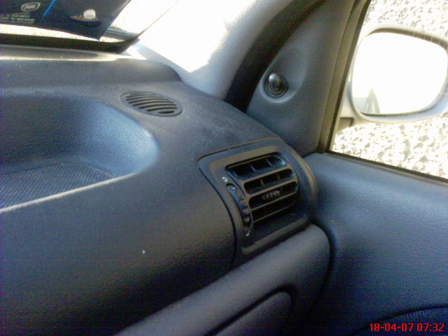

So che non è il posto migliore, anzi...Ma se non cerchi la perfezione e se vuoi farti te il lavoro ti consiglio di metterlisul cruscotto e sfruttare la possibilità di inclinazione che hanno i ct....
Come detto non è il posto migliore ma noi ci abbiamo messo 2 secondi a farlo e senza install...

ma devotagliare la plastica?
E'sì...Noi l'abbiamo tagliata...Se credi poi di modificare l'impianto o rivendere la macchina però non so se ti convenga....
grazie gallo ci devo pensare forse mi costruisco dei supportini in inox a 45°

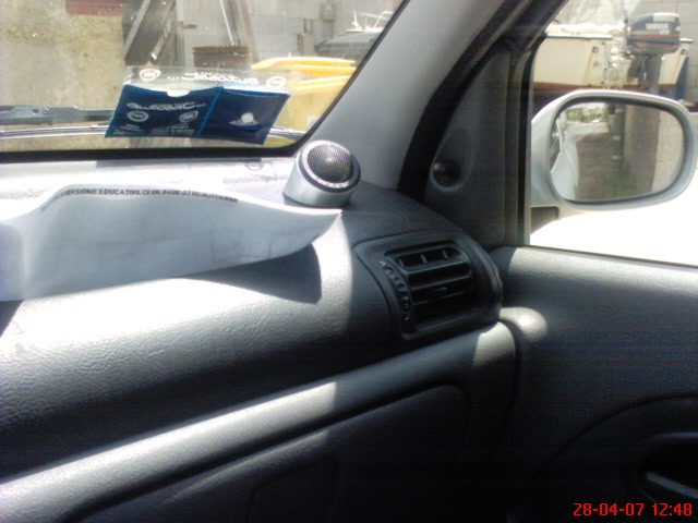

ho cambiato idea li sto facendo di alluminio(lucidato si intona meglio con il resto dell'abitacolo) e inclinati a 30° (45 è troppo) appena li finisco e limonto posto le foto.

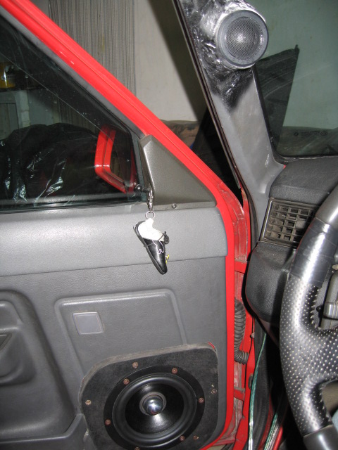

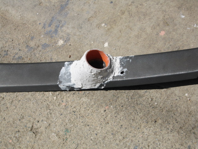

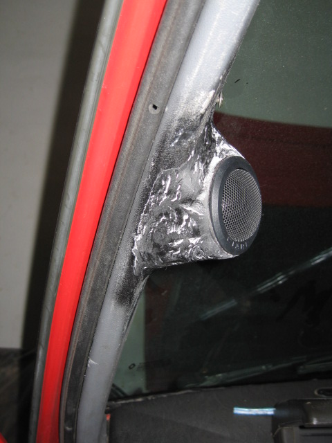

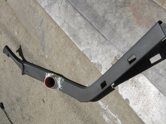

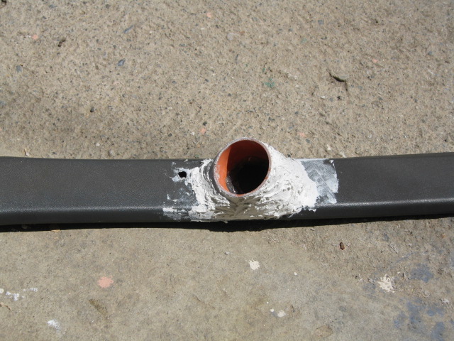

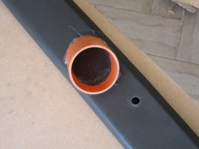

No nessun problema io ho usato per qui tweeter un tubo in plastica e li ho sistemati sul montante anche se ancora devo fare qualche modifica per un corretto orientamento cmq se li vuoi mettere sul cruscotto e non vuoi fare buchi ti conviene fare un lavoretto pulito costruendo un piccolo alloggiamento magari in resina o eventualmente con dello stucco naturalmente prima devi fargli una base in MDF...

ho già sistemato (spero) devo solo saldare un gancetto cn la saldatrice a tig appena finisco posto qlk foto
OK io se volete vi mando qualche foto ma ancora per ora la realizzazione fa pena....[Big Grin]
