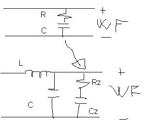

volevo anche io inserire una cella di zobel per regolarizzare in un mid-wf l'impedenza, solo che ho scoperto che non lavora solo sull'impedenza elettrica ma va proprio a modificare il suono, a parole povere una zobel è come se fosse un passa basso.
vedo che inserendo la cella il wf (in teoria) abbassa la sua impedenza andando su nelle frequenze, ma è anche vero che quelle frequenze la cella le smorza
è nromale oppure ho sbaglaito qualche collegamento?
ciau
se introduci una zobel, tra un filtro crossover già costruito e un ap, è ovvio che sposti la Ft del filtro.
semmai prima si linearizza un driver, e solo DOPO si progetta il crossover; tenendo debito conto del diverso modulo Z "visto" dal filtro stesso.
ah, quindi mettendo una zobel su un ap da 8 ohm, che se non ricordo male viene una R da 8 e un condensatore mi sembra da 14 microF, quando vado a calcolare rispettiva bobina e condensatore per il butterworth devo calcolare come impedenza 4ohm? (8 del wf e 8 della resistenza) ?
