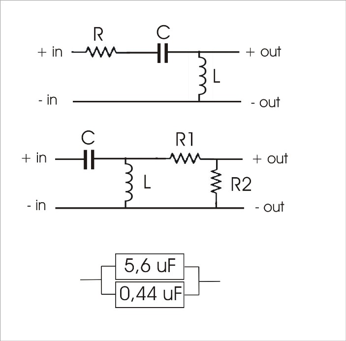

dopo un mese di inpazzienti ancora riesco trovare la soluzione per filtrare i ct 250....vorrei fare un filtro monovia...quindi che filtra solo il tweeter e basta...pero nn so come farlo se mettere un condensatore NP elettrolitico lungo il + oppure fare un circuito rc...in entrambi i casi nn so che valori dei componenti usare...chiedo aiuto perche nn so propio come fare...

potresti fare una cosa cosi e vedere come ti sembra
[Immagine: 2009523143549_taglio%20ct%20250.JPG]

la ciare che filtri fa monovia??fa il cf102 che taglia 3 khz pero ha solo 50 watt rms e mi sembrano pochi...dopo fa i due vie tra cui cf230 e cf321 uno taglia 2.5khz e l altro 5khz...il primo e troppo basso per il ct e il secondo troppo alto per il woofer monto i cw161n...quindi nn so propio che fare ...dimmi tu
scusa posodj i condensatori sono poliestere o elettrolitici NP????
se li taglio a 8 khz cn il cf102 è troppo alto????
11,85 KB
che programmino e'?[Big Grin]
è lo stesso che c'è su mario hi-fi, puoi scegliere 1,2,3,4 ordine e 2,3 vie, nonchè varie celle e balle varie
raga ma secondo voi e troppo alto tagliare a 8 khz per il ct250...
si il programma è dal sito mariohifi e ho tagliato a 18 db/ott
secondo me tagliare a 8000hz è troppo troppo alto, taglio io i ct267 a 8000hz
a partire da 4000 hz penso che vado bene
I condensatori si, sono eletttrolitici Non Polarizzati NP
Costruiscitelo da te, magari volante e se ti piace poi lo metti su basetta.
Ci metti 5 minuti e 10 euro a farlo e poi vedi come va.
