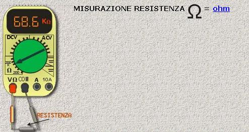

Per misurare la resistenza degli altoparlanti che arriva all amply nulla di piu semplice:
Imposta il tester come in figura e tra + e - dell amply dove arrivano i cavi degli ap leggi quanta resistenza hai
<b>Immagine:</b><br />[Immagine: 200971194845_resistenza.JPG]<br /><font size="1"> 39,28&nbsp;KB</font id="size1">

cazzarola questo non sono riuscito a farlo!!
in che senso. E' semplicissimo. Imposta su 200 ohm e misura tra + e - degli ap.

ok fatto mi viene 2.0 lavoro ad 2ohm
