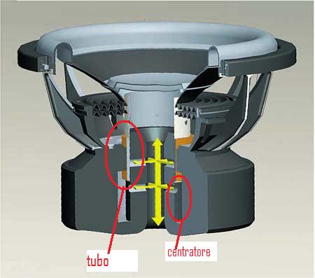

Una operazione così comporta una mancata centratratura dell'induttanza sul centratore, in parole povere se si spinge l'altoparlante agendo solamente su di un lato, il tubo centrale dove è avvolta una bobina si inclina e va a spingere sulla parete graffiandola. Questo vale per tutti gli altoparlanti.
Nn è rischiosa come cosa xò insistendo si potrebbe deformare il centratore.
<b>Immagine:</b><br />[Immagine: 2009101601337_componente-subwoofer-450.jpg]<br /><font size="1"> 23,59&nbsp;KB</font id="size1">

beh il fatto che gratti provandolo a mano nn è rilevante per giudicare un altoparlante, a patto che nn sia totalmente inchiodato..
