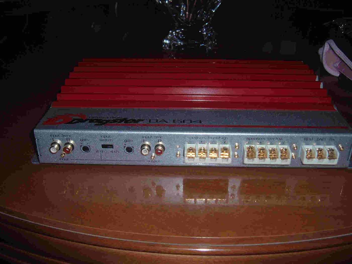

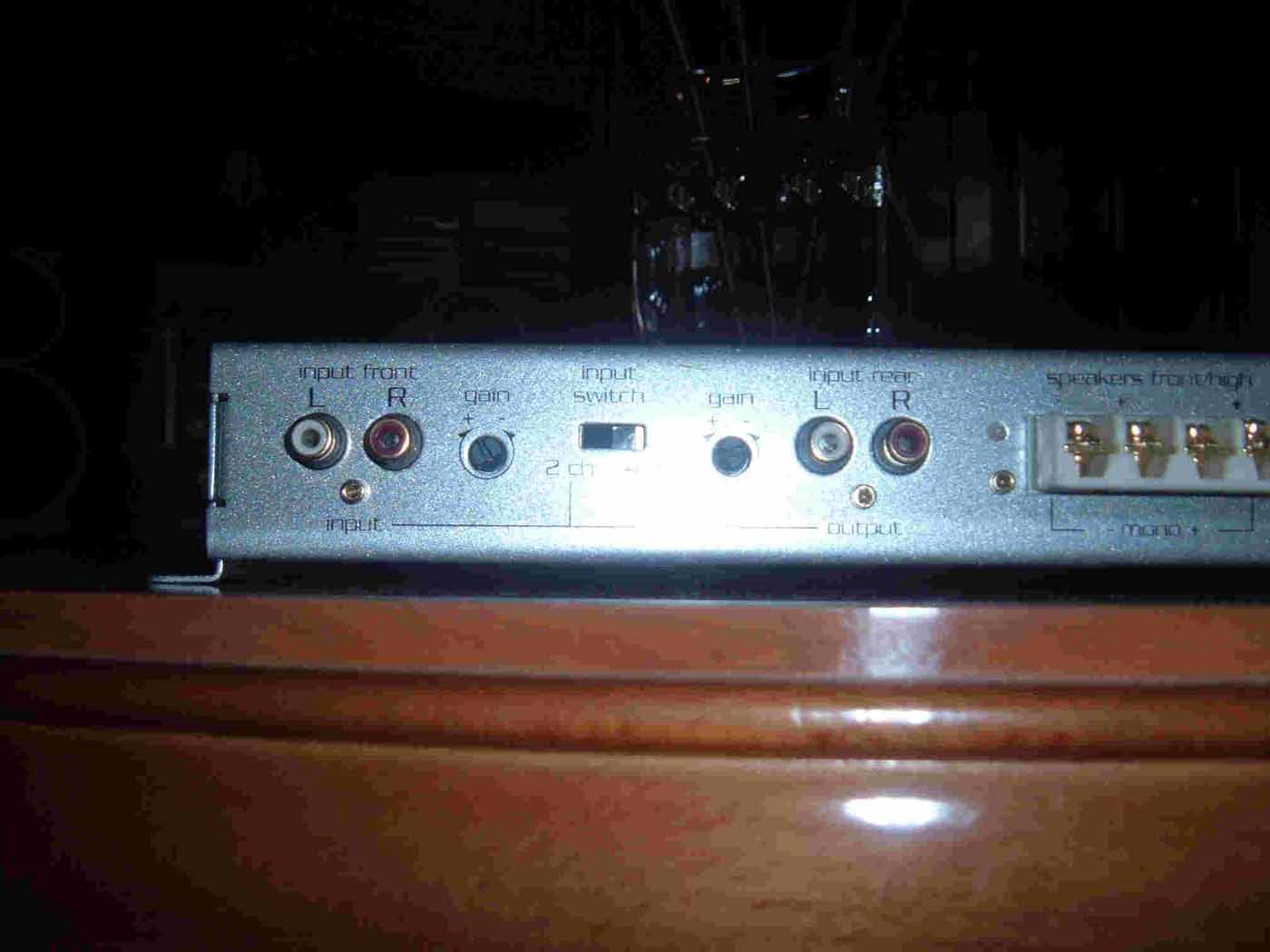

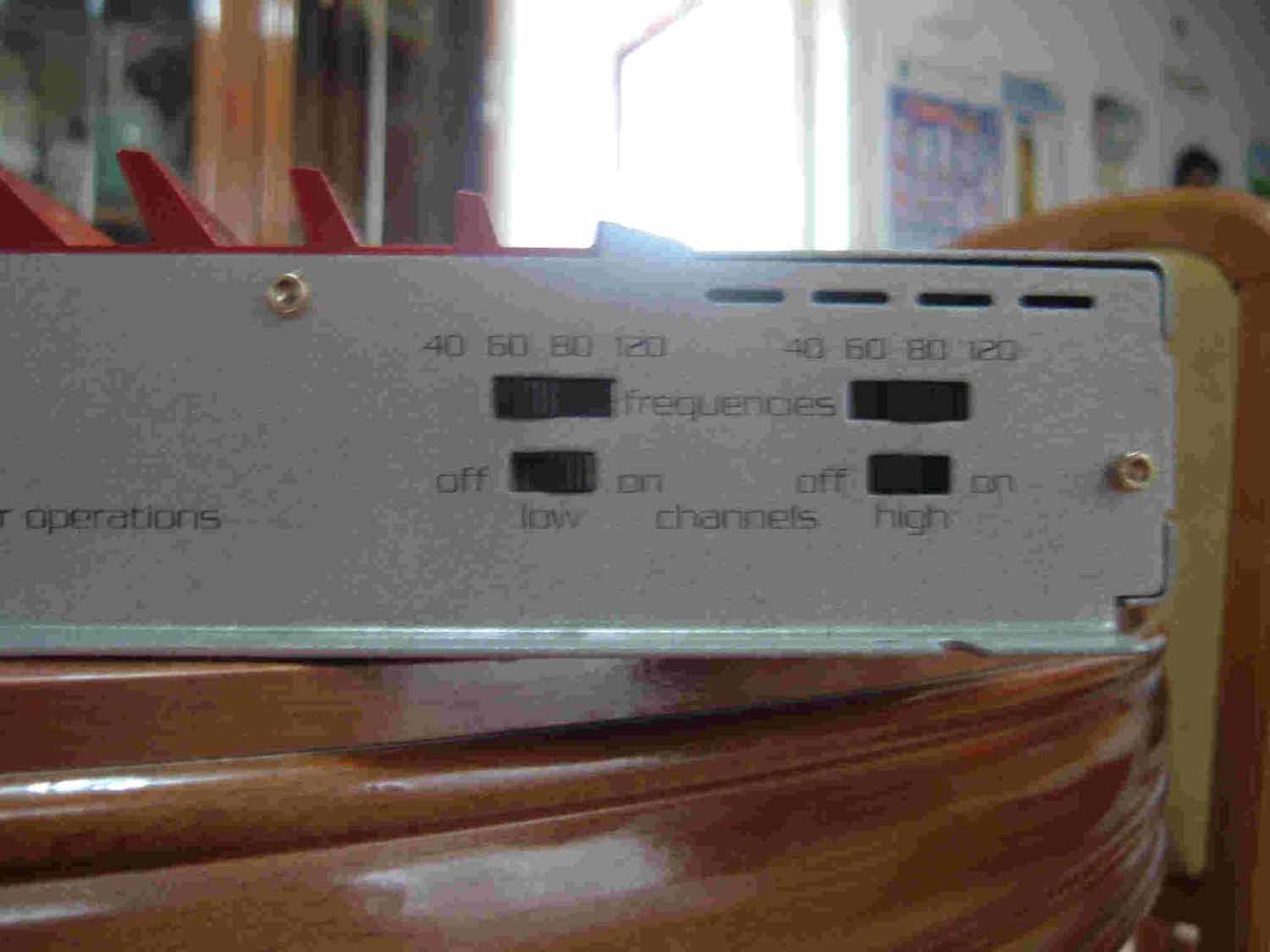

posto le foto dell'ampli così sciogliamo ogni dubbio [Wink] la mia configurazione sara un ap per ogni canale dell'amplificatore.
<b>Immagine:</b><br />[Immagine: 20071030121952_4444gr.jpg]<br /><font size="1"> 85,14&nbsp;KB</font id="size1">
<b>Immagine:</b><br />[Immagine: 2007103012225_DSCF1355df.jpg]<br /><font size="1"> 80,05&nbsp;KB</font id="size1">
<b>Immagine:</b><br />[Immagine: 20071030122421_DSCF1368rt.jpg]<br /><font size="1"> 80,57&nbsp;KB</font id="size1">
spero riuscite a intravedere qualcosa..ho dovuto peggiorare la qualità delle jpg per il limite di 90 kb. scusate [|)]

lui parlava di tagliare dall ampli ma a quanto vedo puo effettuare solo un taglio...quindi dovresti ricorrere al passivo o sostituire l ampli con un audison 4.300 ad esempio che dovrebbe avere o 2 o 4 cx...

cmq, l ultima foto è quella utile; si notano due possibilita di taglio (cosi sembra) LOW, HIGH..
ho molta fantasia, e volendo immaginarlo come un low pass e high pass, sei molto limitato nei tagli.
un max di 120hz cm low pass è utile solo sui subwoofer, tanto per esempio.
questo è un ragionamento ipotetico cmq..
taglia in passivo, fai prima.

tornando alla discussione , con l'ar non si può controllare nulla a livello di filtri? su quali impostazioni dovrei regolare..?

per le impostazioni, devi controllare che nella tua sorgente puoi settare i vari HPF, LPF..
