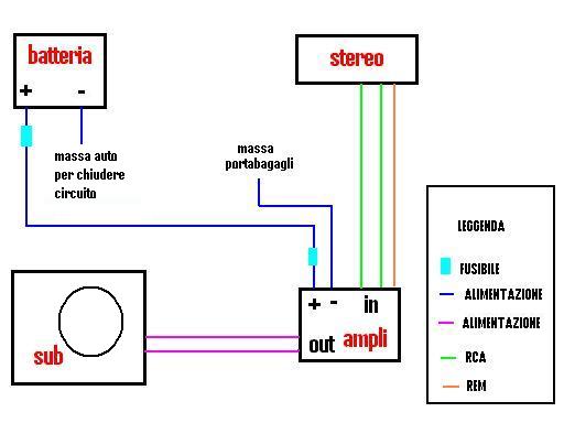

progetto
sareste cosi gentili da corregere il progetto da me fatto...
il sub ha 400watt RMS, posso usare un ampli che ha 360watt RMS?
grazie

tutto giusto a parte 2 dettagli..
1) senza rem col caz che l' ampli lo accendi e spegni in corrispondenza dell 'accensione/spegnimento della sorgente..[Big Grin]
2) il sub, o meglio, le bobine, hanno bisogno di CORRENTE, non di segnale..
a meno che non si tratti di un sub attivo, ma ovviamente allora non ti servirebbe l ampli e sarebbe tutto sbagliato..[|)]
riguardo i watt, per potere, puoi..[Smile]

la corrente per il sub la prendo sempre dall'ampli?
certo..dall' ampli hai le uscite + e -..
il numero, dipende dai canali..[Wink]
EDIT: o megli, le entrate..[Wink]

grazie di tutto...
mmm manca un cosina [:p] un cavo che dal telaio va alla batteria per completare la via del negativo
la batteria ha gia un suo polo negativo, a che pro portare il suo negativo a telaio?
perche sennò non si accendono gli amply...
percorso: dal - dell'ampli a massa sul telaio e dal telaio alla batteria, sennò non si chiude il circuito
super_raff non lo vedo una cima meglio ribadire [Smile]
<div align="center" id="quote2"><table class="quote"><tr><td class="quotetd"></td></tr><tr><td class="quotetd2"><span class="quotetext">bigotto ha scritto:
<br />perche sennò non si accendono gli amply...
sei ubriaco?! [:246]
che stai a di [:246]
bigotto guarda che non serve a niente portare un cavo che dal telaio va alla batteria, perchè come dice marcotuning la batteria ha già il polo negativo... Basta collegare un cavo dal negativo dell'amplificatore a un bullone, opportunamente sverniciato presente nel baule, tramite un capicorda... Mi raccomando però il bullone deve essere sverniciato completamente, il capicorda deve essere fissato sul metallo nudo e crudo... [Big Grin]
